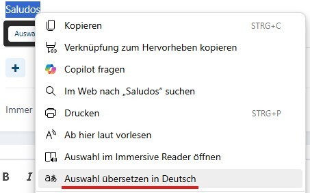

Goetz Posted July 6 Posted July 6 Dazu muss man keine App irgendwo runterladen, Walter. Einfach die Zeile im Posting markieren, mit der rechten Maustaste anklicken und aus der Liste "Auswahl übersetzen" auswählen. Viele Grüße Götz

Markus44 Posted July 6 Author Posted July 6 vor 5 Stunden schrieb Goetz: Dazu muss man keine App irgendwo runterladen, Walter. Einfach die Zeile im Posting markieren, mit der rechten Maustaste anklicken und aus der Liste "Auswahl übersetzen" auswählen. Viele Grüße Götz Ich danke dir für den Hinweis schönen Sonntag noch
