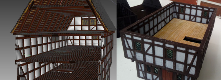

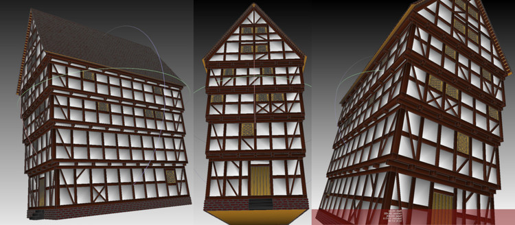

ich selbst würde gern im gröseren 1:48-1:52 masstab fachwerkhäuser bauen. fachwerkfassaden wären genau das was ich schon überall gesucht habe. ein bekannter kann mdf platten auslasern und würde das machen. ich habs schon versucht selbst mit freewaretools hinzubekommen stell mich aber mega dämlich dabei an. kann man eure files bzw. zeichnungen irgendwie vergrößern?
viele Grüße
Link zu diesem Kommentar
Auf anderen Seiten teilen

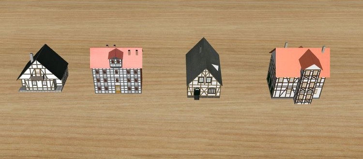

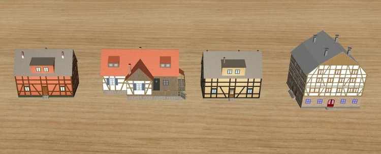

Hallo Koopermann,
ich habe selbst einige Fachwerkhäuser mit Bordmittel als Modell gebaut. Siehe Fotos. Diese Modelle könnte ich Dir per Mail zukommenlassen. Dann kannst Du sie auf eine Bodenplatte stellen und auf diejeniege Größe scalieren, wie Du sie als Vorlage brauchst. Oder Du nimmst einfach die Maße ab und passt sie Deinem Masstab an.
