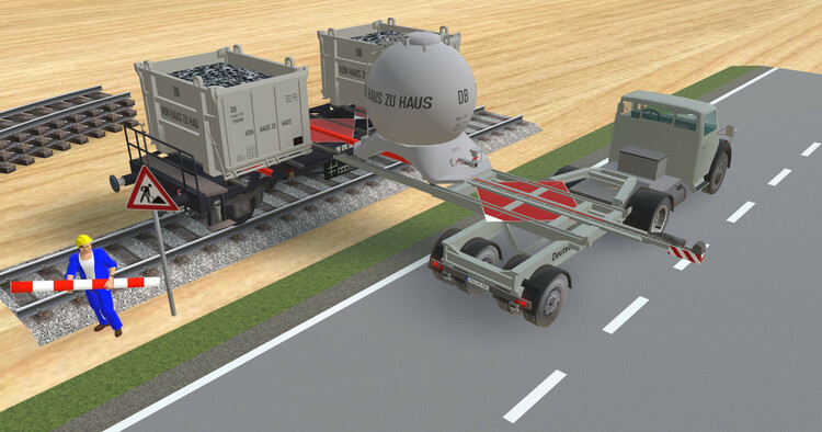

JimKnopf Posted April 21, 2022 Author Share Posted April 21, 2022 Moin zusammen, ein Foto vom Ackermann Auflieger B900 «VON HAUS ZU HAUS» das Modell ist bis auf die Hydraulik und Stützen fertig. Durch den Kontaktpunkt kann ein Gleis mit der Animation bewegt werden, so können die «pa Behälter mit Antrieb» ID F3941CB9-ECF9-4E97-8A37-A8F5CCE3F122 umgeladen werden. Wer schon mal schauen möchte kann unter 6A9AEEC1-4F20-473A-B0B4-D798C785C576 mein Entwurf vom Auflieger VON HAUS ZU HAUS testen. Gruß Axel Link to comment Share on other sites More sharing options...

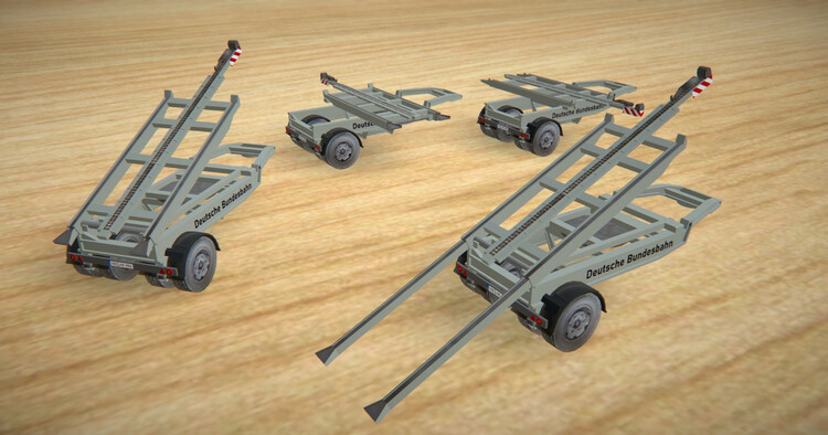

JimKnopf Posted April 22, 2022 Author Share Posted April 22, 2022 Hallo SualokinK , wenn ich mir deine so Modelle ansehe, bin ich sicher das du den Auflieger genau oder besser hinbekommen hättest. Aber Danke für die Blumen. Es sind jetzt die Stützen dazu gekommen, damit das Fahrzeug auch alleine abgestellt werden kann. Gruß Axel Link to comment Share on other sites More sharing options...

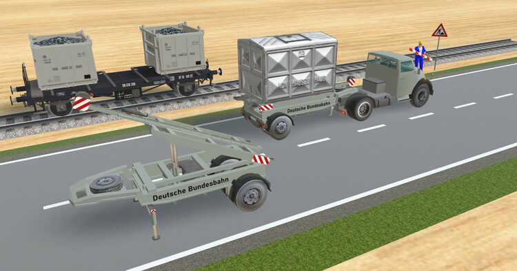

JimKnopf Posted April 23, 2022 Author Share Posted April 23, 2022 Hallo zusammen, Danke für die Der Auflieger zum Transport der pa Behälter Von Haus zu Haus ist fertig und für den Online-Katalog hochgeladen. Farblich angepasst an die Magirus Zugmaschine grau von SualokinK. Bis zur Katalog Freigabe durch Neo kann das Modell unter der ID 6A9AEEC1-4F20-473A-B0B4-D798C785C576 benutzt werden. Gruß Axel Link to comment Share on other sites More sharing options...

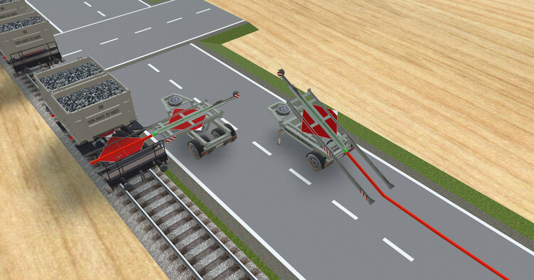

RoniHB Posted April 25, 2022 Share Posted April 25, 2022 Am 21.4.2022 um 10:12 schrieb JimKnopf: Durch den Kontaktpunkt kann ein Gleis mit der Animation bewegt werden, Hallo Axel, sehr schön geworden, aber müsste der Kontaktpunkt nicht an der ausfahrbaren Rampe fixiert sein, damit dann der Behälter mit dem einfahren der Rampe auf den auflieger gezogen wird? Wenn die virtuelle Spur entsprechend verlängert wird, passt es am Wagon nicht mehr. LG Ronald Link to comment Share on other sites More sharing options...
JimKnopf Posted April 26, 2022 Author Share Posted April 26, 2022 Hallo @RoniHB danke das die das Modell gefällt, bei der Auswahl wo der Kontaktpunkt am besten einrastet habe ich die Rampe verworfen, denn in Echt hakt die Ladeschiene (Rampe) in die Ladeschiene vom Waggon ein und dann wird der Behälter mit dem mittleren Haken rüber gezogen. Erst wenn der Behälter die Endposition hat wird die Ladeschiene ausgehakt und eingefahren. Bei der virtuellen Spur kannst du doch die Länge ganz nach belieben wählen, z.B. du willst am Waggon die Rampe halb oder gar nicht ausfahren passt du die Länge der Spur an, dann muss die virtuelle Spur beim absetzen des Behälters entsprechend angepasst werden. Im Foto hat der Auflieger die grüne, Waggon und Strasse die rote Spur. Ich finde man kann so alle möglichen Be- Endladen Situationen nachstellen. Gruß Axel Link to comment Share on other sites More sharing options...
RoniHB Posted April 26, 2022 Share Posted April 26, 2022 Hallo Axel, vor 6 Stunden schrieb JimKnopf: Ich finde man kann so alle möglichen Be- Endladen Situationen nachstellen. ja, da hast du wohl recht. Wenn man aber einen automatischen Ablauf erstellen möchte, also aufnehmen des Behälters auf der Straße und absetzen auf dem Wagon, wird es wohl etwas schwieriger. Kann man denn Position und Länge der virtuellen Spur programmtechnisch beeinflussen? Ansonsten wieder ein sehr schönes Modell von dir. LG Ronald Link to comment Share on other sites More sharing options...
JimKnopf Posted April 28, 2022 Author Share Posted April 28, 2022 Hallo Ronald, Am 26.4.2022 um 17:30 schrieb RoniHB: Kann man denn Position und Länge der virtuellen Spur programmtechnisch beeinflussen? nein, ich glaube das geht nicht. Am 26.4.2022 um 10:31 schrieb JimKnopf: Bei der virtuellen Spur kannst du doch die Länge ganz nach belieben wählen, z.B. du willst am Waggon die Rampe halb oder gar nicht ausfahren passt du die Länge der Spur an, dann muss die virtuelle Spur beim absetzen des Behälters entsprechend angepasst werden. Im Foto hat der Auflieger die grüne, Waggon und Strasse die rote Spur. Schau dir bitte noch mal das Foto an, da wird der Auflieger ohne die Rampe auszufahren beladen und mit ausgefahrener Rampe entladen. Gruß Axel Link to comment Share on other sites More sharing options...

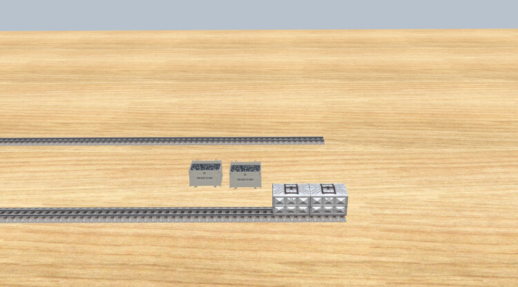

MX1954LL Posted April 28, 2022 Share Posted April 28, 2022 Hallo Axel, ich habe das Be- und Entladen auf meiner Faller Anlage ausprobiert. Es funktioniert alles bestens mit ausgeblendeten Gleisen, deren Länge ich so justiert habe, dass die Behälter an der korrekten Position stoppen. Nur von der Straße hochfahren ist mir nicht gelungen. Muss ich da wegen der Faller AMS Schienen etwas besonderes beachten? Die Gleise müssen in meinem Beispiel um 3 mm angehoben werden, dass das Übergabe Niveau von Faller AMS zur Bahn stimmt. Bin für Tipps dankbar. Grüße Lothar Link to comment Share on other sites More sharing options...
JimKnopf Posted April 28, 2022 Author Share Posted April 28, 2022 Hallo @RoniHB hier ist eine kleine Demo Anlage wie die Behälter umgeladen werden. pa Behälter umladen.mbp oder ID 3E999F95-58E5-490B-A7BE-8FB909A8567F Gruß Axel Link to comment Share on other sites More sharing options...
MX1954LL Posted April 28, 2022 Share Posted April 28, 2022 Danke Axel, damit ist es klar geworden. Grüße Lothar Link to comment Share on other sites More sharing options...
RoniHB Posted April 28, 2022 Share Posted April 28, 2022 Hallo Axel, vor 3 Stunden schrieb JimKnopf: hier ist eine kleine Demo Anlage wie die Behälter umgeladen werden. sehr schön. Da sieht man mal wieder: Die Lösung des Problems ist die Änderung des Problems. LG Ronald Link to comment Share on other sites More sharing options...
MX1954LL Posted April 28, 2022 Share Posted April 28, 2022 Hallo Axel, jetzt habe ich nochmal "geübt" und es sogar hin bekommen, nach dem Umsetzen mit Stapler den Container wieder auf den Hänger zu bekommen. Ich könnte stundenlang spielen Grüße Lothar Link to comment Share on other sites More sharing options...
JimKnopf Posted April 28, 2022 Author Share Posted April 28, 2022 Hallo @MX1954LL wie hast du das gemacht ?? ich habe das mit einem Kran versucht aber wenn der Behälter wieder auf ein Gleis abgesetzt wird kommt keine Verknüpfung zustande. Ob nun mit Stapler oder Kran müsste eigentlich egal sein Gruß Axel Link to comment Share on other sites More sharing options...
MX1954LL Posted April 29, 2022 Share Posted April 29, 2022 Hallo @JimKnopf, Das war etwas trickreich, wegen der Faller Schienen liege ich ja höher. Ich habe den Container aufgenommen und danach wieder abgesetzt. Die Höhe auf der er beim Absetzen gelandet ist, habe ich dem virtuellen Gleis verpasst, danach lief es ohne Probleme. Damit haben die Virtuellen Gleise auch eine andere Höhe als die AMS Fahrspuren. Der Stapler fährt bei mir auf den AMS Schienen. Schöne Grüße Lothar Link to comment Share on other sites More sharing options...
JimKnopf Posted April 29, 2022 Author Share Posted April 29, 2022 Danke Lothar, vor 20 Minuten schrieb MX1954LL: Ich habe den Container aufgenommen und danach wieder abgesetzt. Die Höhe auf der er beim Absetzen gelandet ist, habe ich dem virtuellen Gleis verpasst, danach lief es ohne Probleme. Das werde ich mal ausprobieren. Gruß Axel Link to comment Share on other sites More sharing options...
