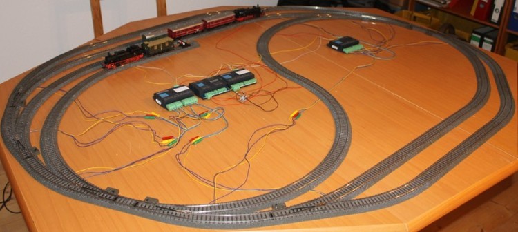

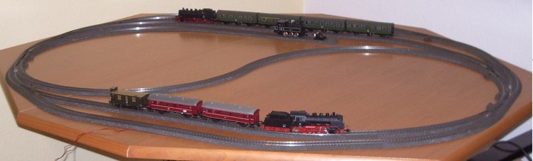

ich habe mal die Gleise auf den acht-eckigen Tisch gelegt. Nicht ganz billig in der Anschaffung, weil die Kurven fast nur aus Bogenweichen bestehen, um Gleislängen zu erhalten, auf denen nicht nur Kurzzüge abgestellt werden können.St.Elle reale Gleise unten.jpg
immerhin, die Gleise passen von Planung und Layout zusammen, was ja auch das eigentliche Ziel eines Gleisplanungsprogrammes ist.
Henry

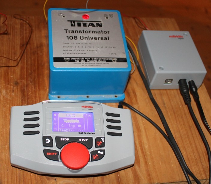

nachdem Weihnachten, Ostern und Pfingsten wieder mal vorüber gegangen sind, möchte ich kurz berichten, daß es in St.Elle real weitergeht. Hier seht ihr die digitale "Schaltzentrale":
  • Mein alter Titan-Trafo aus meiner N-Bahn-Zeit spendiert ausreichend Stell-und Lichtstrom für die Weichen und Signale
  • Die Märklin Mobile Station 2 steuert über die rechteckige Anschlußbox die Loks und schaltet die Weichen und Signale
  • Fahrstrom und Stellstrom sind galvanisch auch über die ESU-Weichendecoder getrennt.
Natürlich habe ich zuerst alles vorläufig verdrahtet, um zu testen, ob ich den ganzen Decoderkram verstanden habe.

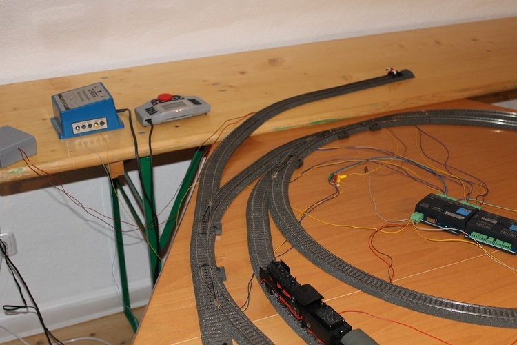

Hallo Modellbahnspass,

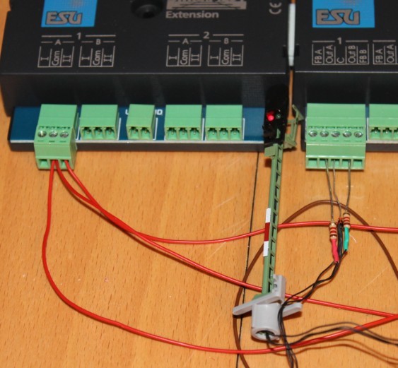

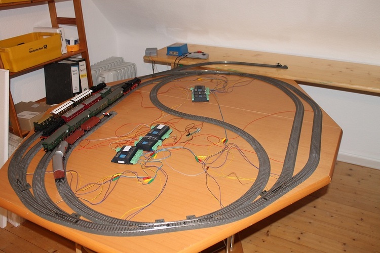

Dein Ruf verhallt nicht ungehört. Der Geburtstagshase und Rudolph_Shopping haben mittlerweile den Fuhrpark dermaßen erweitert, daß ein entspanntes Fahren mit 7 Loks auf 7 freien Gleisen nicht mehr möglich ist. Abhilfe mußte her. Ein Biertisch aus dem Garten von 210 x 50 cm wurde hilfsweise unter der Dachschrägen aufgestellt.
Der Sicherheit wurde aber insoweit Rechnung getragen, daß die Weichen mit Switch-Extension-Modulen zu den ESU-Dekodern erweitert wurden, um auch beim Wechselstrombetrieb eine Art Stopweiche zu realisieren. Siehe rote Kabel. Auch wurde mit der Ausrüstung der Weichenlaternen begonnen.

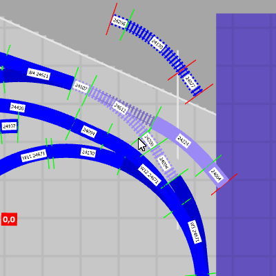

Ein Übergang auf die neue "Platte" mußte her, es gab nur einen Platz um den Gleisübergang im alten Gleisplan zu realisieren:
Nun gibt es ein Problem: die theoretische und ursprüngliche Gleisgeometrie (24206-24130-24077) geht nicht auf, weshalb kurzerhand ein verlängertes Gleis 24094 (+4mm) im Plan bei der Weichenverbindung (24107-24612-24206-24094) auftaucht.
In der Praxis besteht das Problem nicht. Die Gleise konnten passend (siehe Foto oben) zusammengerückt und verbunden werden. Deshalb scheue man sich nicht, kleine Differenzen "weg zu drücken".
Eine Umplanung steht also mit neuen Berichten ins Haus.
