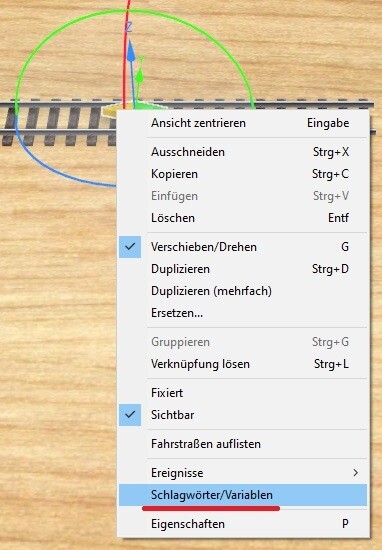

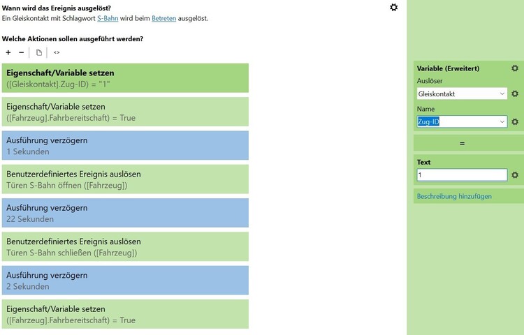

Anlagendesigner Posted October 15, 2024 Posted October 15, 2024 Ich habe in einem Gleiskontakt eine Variable angelegt in die die Zug-ID beim Auslösen geschrieben werden soll. Doch das klappt nicht. Darum habe ich zum Testen die Variable erst mal zum Typ Text geändert und will einfach die Zahl 1 einfügen lassen, doch das klappt auch nicht. Wenn ich die Logik richtig verstehe, dann müsste es doch so wie oben abgebildet funktionieren. Ich wähle die Variable "Zug-ID" des auslösenden Gleiskontaktes aus und gebe an, dass dies gleich "1" sein soll. Doch das Feld bleibt einfach immer leer. Ich kapiers einfach nicht.
Goetz Posted October 15, 2024 Posted October 15, 2024 Hat der Kontakt das Schlagwort S-Bahn? Kannst du uns bitte die Variablen und Schlagwörter des Kontakts zeigen?
Roter Brummer Posted October 16, 2024 Posted October 16, 2024 (edited) "1" ist kein Text, sondern eine Zahl. EDIT Fehler: "1" kann auch als Text interpretiert werden. Edited October 16, 2024 by Roter Brummer
Anlagendesigner Posted October 16, 2024 Author Posted October 16, 2024 @Goetz Du hast mich indirekt auf die richtige Spur gebracht. Offenbar habe ich das Schlagwort irgendwann geändert und beim aktuellen Versich eine ältere Vorlage zum kopieren genutzt in der das Schlagwort anders lautete. Funktioniert jetzt sowohl mit Text als auch mit einem Objekt (wobei bei Objekt anschließend der Fahrzeug-Name steht - keine Ahnung was sich dahinter verbirgt oder ob es wirklich der Name ist). Was sollte bei Objekt in der Variable stehen? die ID-Bezeichnung oder die echte ID (also diese kriptische Zahlen-/Buchstabenkombination).
Goetz Posted October 16, 2024 Posted October 16, 2024 vor 9 Minuten schrieb Anlagendesigner: Was sollte bei Objekt in der Variable stehen? Du bekommst den Namen des Objekts angezeigt, gespeichert ist aber seine Anlagen-ID.
