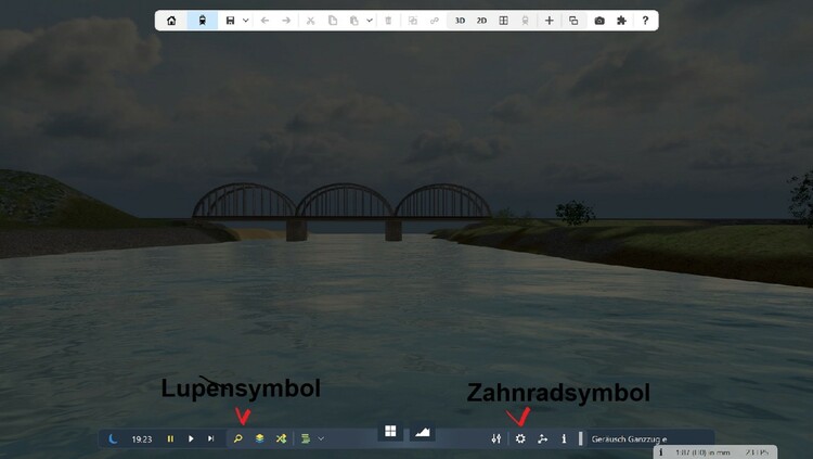

  20. Hallo Helmi Entweder du hast auf dem Anlagenbrett bereits ein Objekt markiert oder du klickst unten auf das Lupensymbol. Im Menüfenster das dann aufgeht. kannst du dir das gewünschte Objekt mit einem Klick aussuchen. Wenn du danach auf das Zahnradsymbol klickst, erscheint das Fenster mit den Eigenschaften. Beachte auch die anderen Schaltflächen links und rechts davon. Ganz rechts steht auch der Name des ausgewählten Objekts.
