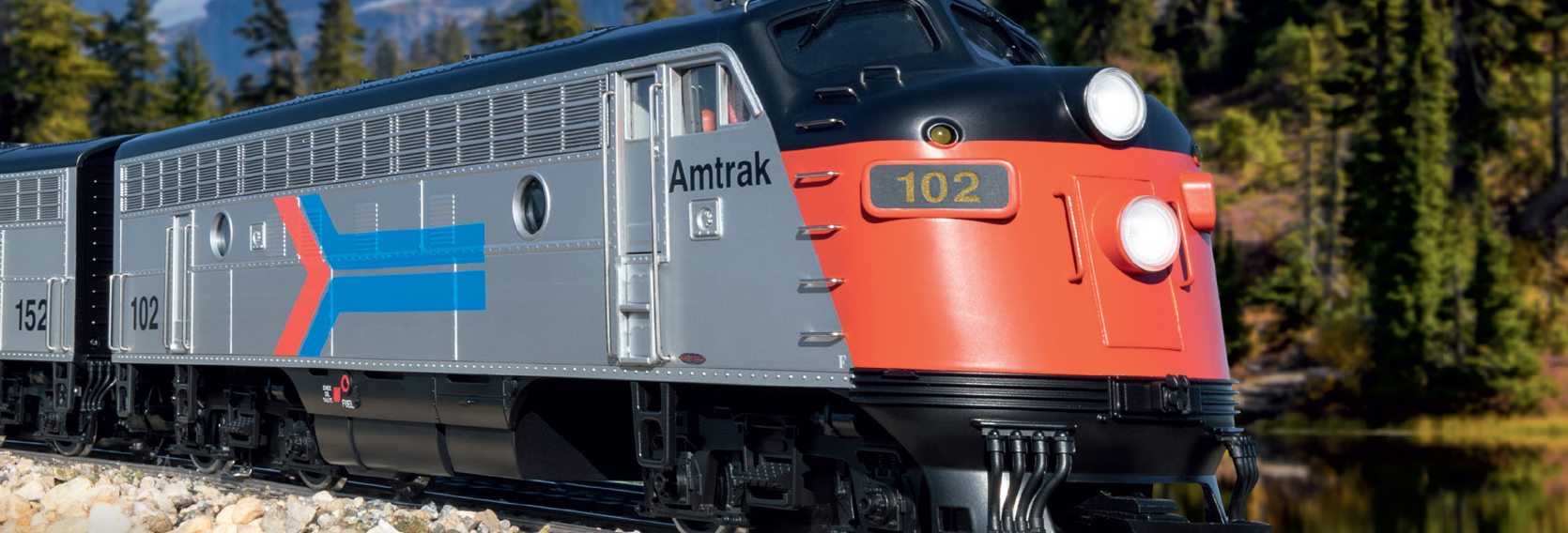

  4. Hallo @Dad3353, danke für Deine Nachricht. Ja - ich würde gerne meine LGB 21580 Amtrak Diesellok F7 A in dem Studio nachbilden.
