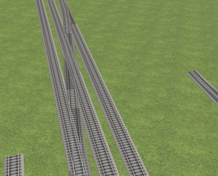

  1. @BahnLand Wow! Vielen, vielen Dank für die sher ausführliche Beschreibung. Das Ergebnis sieht ja wirklich gut aus. Was dieses Flimmern betrifft: Ließe sich das nicht viel einfacher umgehen, wenn man das Gleis etwas umkonstruiert. Wenn man das Schotterbett von der Mitte ausgehend nach Außen in einem kleinen Winkel abfallen lässt - 3° vielleicht, das fällt sicher nicht auf, wenn man das Gleis betrachtet - dann ist schon bei einem kleinen Abstand der Mittellinien beider Gleise eindeutig, welche Fläche die oberste ist. Auch die Sache mit der Dominanz müsste sich dann bereinigen lassen, da die Bereiche außerhalb der Schienenprofile deutlich niedriger liegen als die Bereiche dazwischen. Ich würde das auf jeden Fall mal ausprobieren, wenn ich mir die Professional Version zugelegt habe. Das mit dem Herzstück und den sichtbaren Weichenzungen gefällt mir schon mal recht gut. Viele Grüße Norbert

  3. @ Little: Tu ich ja. Ich frage doch. @ Thomas: An den Simulationsmodus hatte ich in der Tat nicht gedacht. Es hieß irgendwo, dass ein paar Funktinen ausgeschaltet sind - daher war mir nicht präsent, dass da auch die Darstellung sich ändern könnte. In der Tat, im Simulationsmodus sieht es nicht ganz so schlimm aus, das heißt für mich, die Gleise sind mehr als eine Einheit zu sehen, ohne dass einzelne Fahrwege zu sehr hrausgehoben sind (ich kann es halt nicht besser ausdrücken.). Wenn ich auch hier erreichen könnte,dass meine Gleise so oder ähnlich ausshen, dann wäre ich ja ganz zufrieden. @ Timba Was mich stört, und zwar recht empfindlich, ist, dass vom geschalteten Gleis das Schotterbett praktisch vollständige dargestellt wird und die nicht aktivierte Spur optisch darunter verschwindet, also das Schotterbett davon. Hier mit dunklerer Tauschtextur erkennt man das deutlicher (hoffe ich). Sieht bei Bogenfahrt noch merkwürdiger aus. Wie gesagt, wenn man das wegschalten kann, dass die aktive Spur so hervorgehoben wird, dann wäre das gut. Es gibt in diesem Programm einige Dinge, die ich hervorragend gelöst finde, das einfache Nutzen der Variationen zum Beispiel. Große Klasse. Aber die Optik ... Viele Grüße Norbert
  4. Hallo zusammen, ich bin immer noch am Ausprobieren in der Grundversion. Einige Sachen sind ja ganz toll gelöst, etwa der Gleiseditor oder die Ereignisverwaltung - aber eines törnt mich bislang etwas ab, nämlich die Art, wie Weichen und Kreuzweichen dargestellt werden. Das Problem ist, wie die aktivierten Spuren hervorgehoben werden. Soweit ich das verstehe werden die nicht aktivierten Spuren etwas abgesenkt, so dass das Schotterbett des geschalteten Gleises deutlich hervortritt. Gibt es eine Möglichkeit, das abzuschalten? Natürlich ist das Zurechtfinden dann etwas schwieriger, aber so habe ich meine Schwierigkeiten damit. Was ich sehr schade finde. Viele Grüße Norbert
