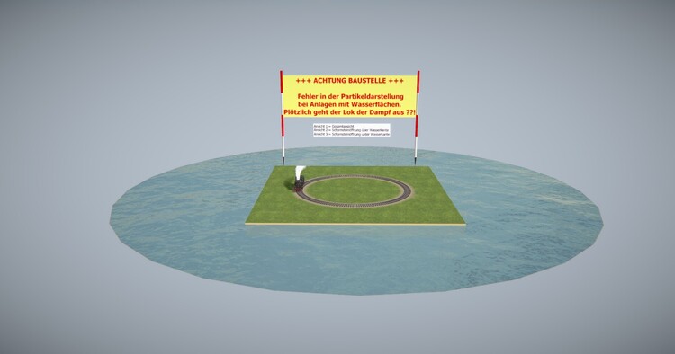

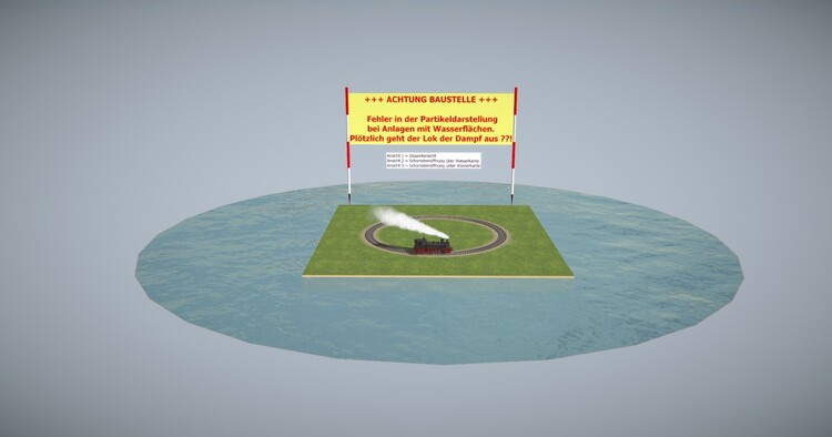

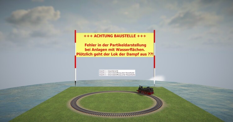

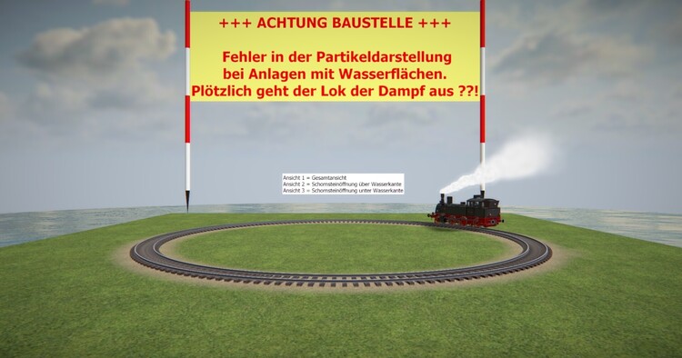

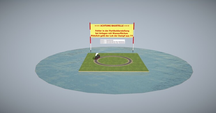

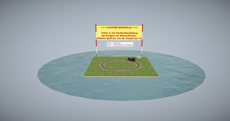

Lokdampf verschwindet bei Begegnung mit Wasserfläche - MBS V9
Hallo, beim Entwickeln einer neuen Anlage musste ich feststellen, dass bei bestimmten Ansichten der Rauch einer Dampflok (egal welcher) verschwindet. Es muss etwas mit den im Online-Katalog bereitgestellten Wasserflächen zu tun haben. Da ich die Anlage noch nicht hochladen will (Man muss sie eigentlich im Betrieb sehen.) habe ich eine kleine Demoanlage erstellt, um das Problem in Bildern darstellen zu können. In solch einem Fall wäre es vielleicht nicht schlecht eine Vorder- bzw. Hintergrundansichtseinstellung als Funktion für Gleiskontakte zur Verfügung zu stellen. Meiner Meinung nach scheint das Problem aber in den Wasserflächen selbst zu liegen. Diese Überlegung kann man anhand der Bilder deutlich sehen. Über eine Lösung würde ich mich freuen, da ich meine Anlage möglichst bald ins Netz stellen möchte. Mit freundlichen Grüßen ubf.rail
