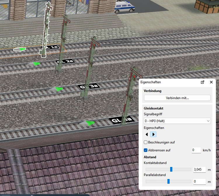

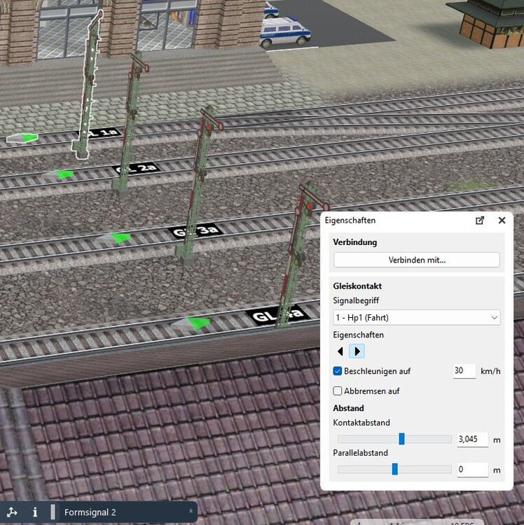

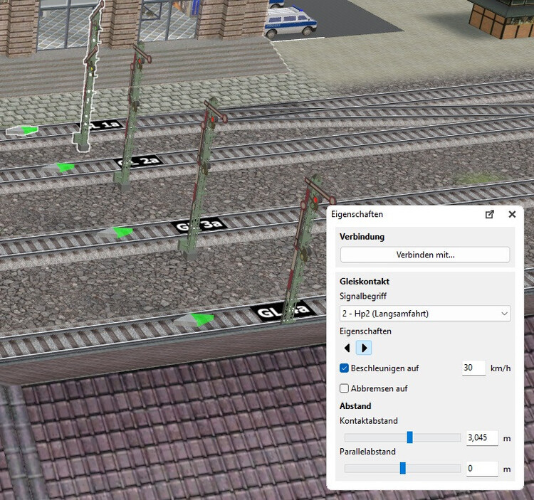

    Hallo Götz, Hallo BahnLand, vielen Dank für Eure Antworten. Zum besseren Verständnis habe ich ein paar Screenshot gemacht. Und Götz hat Recht, ich werde die (unfertige) Anlage veröffentlichen, vielleicht könnt Ihr damit eher entdecken, wo sich mein Fehler eingeschlichen hat. LG Micha

    Ein freundliches Hallo in die Runde, bin gerade dabei meine erste Anlage einzurichten, speziell die Fahrstraßen. Mein Problem ist nun, dass die Züge an den Signalen zwar stehen bleiben, aber nach wenigen Sekunden die Fahrt fortsetzen, obwohl kein Signal auf Fahrt gesetzt ist. Meine Frage an die Fachleute von Euch: Was könnte der Fehler in meiner Arbeit sein? Ich benutze die V8 - Version und habe schon nach entsprechende Videos in YouTube gesucht, aber noch nicht fündig geworden. Anmerkung: Stelle ich die Signale per Mausklick auf Fahrt, fährt der Zug bis zum nächsten Signal und bleibt dort für kurze Zeit stehen, fährt dann aber ohne Signal weiter. Ich bin für jeden Hinweis Eurerseits dankbar. Gruß Micha
