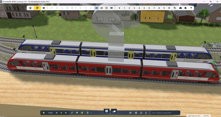

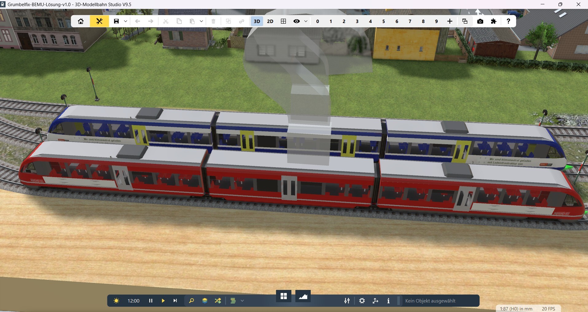

Nach Update auf 9.5 haben diverse Elemente Fragezeichen
Hallo Zusammen, nachdem ich im vergangenen Jahr einiges zum Thema BEMU-Fahrzeuge, Anlagenaufbau und Steuerung gefragt hatte und mir hier sehr, sehr hilfreich zur Hand gegangen wurde (https://community.3d-modellbahn.de/forums/topic/9512-ladeprinzip-bemu-alternative-dieseltriebwagen-mit-einholmstromabnehmer/?do=findComment&comment=121102) und meine Anlage rechtzeitig fertig wurde, habe ich mir gerade heute das Update von 9 auf 9.5 gekauft. Also fertige Anlage in 9.5 importiert und wird wieder der spezielle Pantograph (https://community.3d-modellbahn.de/forums/topic/10008-start-des-automatischen-ablaufs-und-ereignisse-der-reihe-nach-abarbeiten/?do=findComment&comment=127641) und auch einige andere Eigenkreationen (Ortsschilder, Wagenbeklebung etc.) mit Fragezeichen dargestellt. Offensichtlich werden diese Elemente nicht gefunden. Nunja, natürlich sind sie in der alten Version enthalten gewesen. Aber auch dort stehen mittlerweile nur Fragezeichen. In der 9.5er-Version ist der Pantograph tasächlich im "Meine 3D-Modelle" Ordner drin, wird aber doch in der Anlage als Fragzeichen angezeigt. a) Warum fehlt da die Verknüpfung und b) wie kriege ich sie wieder hin (ich weiß es nicht mehr ) wie bekomme ich die Verknüpfungen zu den anderen Eigenkompositionen wieder hin (weiß ich leider auch nicht mehr...) Könnt Ihr mir da bitte nochmal unter die Arme greifen? Viele Grüße - und Euch allen noch ein schönes gesundes Jahr 2026 Grumbelfix

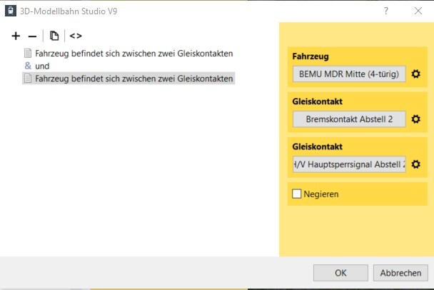

Nachtrag: Es ist unglaublich...wenn man über sein Problem schreibt, geht einem manchmal auch ein Licht auf: die Lösung ist gefunden. Chacka. Das Problem lag im Abstand der beiden Gleiskontakte des DB-Zuges. Bei normaler (kleiner) Geschwindigkeit hat der Zug exakt zwischen den beiden Kontakten gehalten, genau so, dass er sauber in beide Richtungen anfahren konnte. ABER die hochgesetzte Geschwindigkeit für den MDR-Zug in Modul 13 wird natürlich auch auf den vorher fahrenden DB-Zug angewendet. "Rast" dieser nun auf sein Schattenbahnhofgleis Außen, so rutscht er beim Bremen ein paar Millimeter weiter auf den Gleiskontakt im Osten. Das war entscheidend. Er stand im Westen nicht mehr genau auf dem Gleiskontakt, der eben deshalb nicht mehr zum Anfahren ausgelöst wurde, obwohl alle Einstellungen richtig waren. Und dennoch "Danke an Euch alle". Denn alleine durch das Formulieren und Niederschreiben in dieser Community (!) bin ich überhaupt auf die Lösung gekommen. Klingt komisch, is aber so. Jetzt muss ich nur noch das mit dem Startknopf von @streit_ross hinkriegen... das fehlt jetzt noch. Es ist halt komfortabler als so ein "Play-Symbol" drücken. VG und gute Nacht Grumbelfix ******************************************** Hallo Zusammen, Dank @streit_ross habe ich ja nun verstanden, wie ich das mit der Schleife "zurück auf Anfang" hinbekomme. Bei einer Anlage "2.0" würde ich definitiv auch diesen Weg (neben noch diversen anderen Dingen) wählen. Allerdings habe ich auch festgestellt, dass ich dazu (vermutlich) meine ganze Steuerungs-Programmierung neu aufbauen müsste, wozu ich wiederum keine Zeit habe, weil die Anlage am 26.6. fertig sein muss... und das Thema Kamera noch gänzlich fehlt... Eigentlich funktioniert der gesamte Ablauf nun so wie ich ihn mir vorstelle und er würde auch einen neuen Durchlauf starten, wenn ich dazu nicht manuell eine Geschwindigkeit eingeben müsste. Aber der Reihe nach... Ach so, noch eine Anmerkung vorneweg: Der normale Blick auf die Anlage geht natürlich nicht vom Schattenbahnhof aus, sondern von der "Zuschauer-Seite" - heißt: die Begriffe "Osten" und "Westen" sind hier also nicht rechts und links, sondern genau anders herum. Bild 1 (oben): Startpunkt Modul 01 Die Eurobahn (EURO) wird mit ihrem Hinterteil das östliche Sperrsignal überfahren und das Gleis "Gleis SBhf. Innen" betreten (1). Dabei löst sie einen Kontakt aus, so dass der DB Regio mit seinem Hinterteil den Schattenbahnhof zum rechten Bildrand (West-Ausfahrt) verlässt. Die Eurobahn fährt bis zum Sperrsignal auf der Westseite des Gleises vor und stoppt (2). Bild 2 (oben): Mit Drücken der "Play-Taste (3) startet der Vorgang von Bild 1. (4) und (5) zeigen den oben beschriebenen Fortschritt als Bild. Bild 3 (oben) zeigt den bisher beschriebenen Vorgang in der EV: Start mit Modul 01 (6), dann folgen nach und nach die Module 02 bis 12. Passt alles, ist zwar sicherlich nicht optimal programmiert, aber was solls, learning by doing, für erste Mal, es funktioniert. Also machen wir nun ein Sprung zum Modul 13 (Ergänzung Modul 14 ist "stillgelegt" und wird nicht verwendet). Mein Gedanke war, den Zustand von vor Beginn von Modul 01 als Startpunkt in Modul 13 wieder herzustellen, um die Dauerschleife in Gang zu bringen. Die Bilder 4a, 4b und 4c zeigen Modul 13 in seiner vollen Länge: Bild 4a: Hier fahren in einer Doppelausfahrt (EURO nach Osten, MDR nach Westen) aus dem Bahnhof Soltingen aus: Bild 4b (Teil 2 der Mehrfach-Bedingung): Bild 4c: Rest dieses Moduls, ab dem Fettdruck nach unten: Da beide Wegstrecken zum Schattenbahnhof unterschiedlich lang sind, regele ich hier über die Zuggeschwindigkeit die Reihenfolge der Einfahrt in den Schattenbahnhof. EURO wird ausgebremst (8) und der MDR ordentlich beschleunigt (9). Denn zu Beginn von Modul 01 standen MDR (in der Mitte) und DB (Außen) bereits auf ihren Gleisen, während EURO einfuhr. Das Bild zeigt nochmal den Gleiskontakt für den EURO (8), das Folgebild den Punkt (9), ab dem der MDR Richtung Schattenbahnhof "rast". Nicht wundern, warum beide Screenshots (EV und obiges Bild) unterschiedliche Geschwindigkeiten zeigen. Das liegt an den unterschiedlichen Aufnahmezeiten der Screenshots. Nach einer Korrektur wurden aus den 50 km/h => 40 km/h. Zu dem Zeitpunkt, wo ich an der Geschwindigkeit beider Züge spiele, ist der DB-Zug bereits wieder auf seinem Schattenbahnhof-Außengleis eingefahren (nächstes Bild). Die Einstellung der Steuerung zeigt, dass die Fahrtrichtung des Hinterteils noch auf "rückwärts" eingestellt ist (10). Mittlerweile ist der MDR wieder auf seinem mittleren Gleis im Schattenbahnhof eingefahren und wird gleich am östlichen Sperrsignal (12, siehe übernächstes Bild) halten, während der EURO (11) wieder das innere Schattenbahnhofsgleis betritt. Und damit nähern wir uns dem Startpunkt von Modul 01... Mit dem Auslösen des Gleiskontaktes (11) des EURO hat sich beim DB-Zug die Fahrtrichtung von rückwärts (10) auf vorwärts (13) geändert. Die Geschwindigkeit ist 0 km/h. Zur Erinnerung in Bild 3 ist die Geschwindigkeit (letzte Zeile der EV) auf 35 km/h eingestellt....sehe ich hier aber nicht. Inzwischen sind also alle 3 Züge im Schattenbahnhof angekommen. So früh wie ganz am Anfang kann der DB nicht losfahren, weil der MDR erst das Einfahrgleis freigeben muss, d.h. seine Fahrstraße muss deaktiviert werden, bevor die Fahrstraße des DB freigegeben wird. Passiert auch. Passt also eigentlich. Das letzte Bild zeigt auch das auf Fahrt stehende Sperrsignal. Fahrstraße aktiviert: ja (wie am Anfang). Sperrsignal auf Fahrt (wie am Anfang); Geschwindigkeit eingestellt: in der EV schon, aber steht in der Steuerung auf 0 km/h. Wieso? Klicke ich jetzt mit der Maus eine x-beliebige Geschwindigkeit auf der Steuerung an, fährt der DB-Zug tatsächlich los und alles funktioniert genauso wie beim vorherigen Vorgang. Passt. Aber wieder nur bis zu diesem Punkt hier. ABER ich will natürlich hier keine Hand anlegen. Die Fragen sind also: 1. Warum steht hier die Geschwindigkeit des DB-Zugs auf 0 km/h statt auf 35 km/h? 2. In meinen Augen wird tatsächlich Modul 01 wieder abgearbeitet (Fahrstraße, Fahrtrichtung etc.) - passiert nämlich nicht in Modul 13, aber der Zug fährt nicht los. Warum wird die Geschwindigkeit nicht gesetzt? Falls benötigt, habe ich von einem Durchlauf des Programms ein Protokoll als XLSX oder PDF... Wo ist hier der Hund begraben? Wieso fährt der Zug nicht los? Ich freue mich über Eure Hilfestellung, da ich inzwischen die letzten beiden Tage keine Lösung gefunden habe. Vermutlich eine banale Sache und ich sehe den Wald vor lauter Bäumen nicht... Viele Grüße und einen schönen sonnigen Sonntag Grumbelfix Falls nicht gesehen: siehe Nachtrag am Anfang dieses Posts 😀
