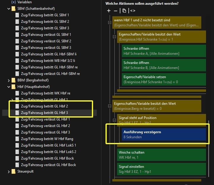

Bitte bei der neu veränderten Geschwindigkeit die Variable Warten Hbf auf mindestens 12 Sek. stellen. Sonst kann Chaos passieren. Gruss Swen.
Anlage zum Probieren der Ereignissteuerung mit alternativen Lösungen.

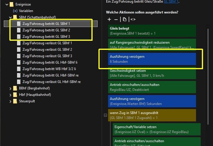

Okay, ich habe das schon richtig in Erinnerung. Aber noch eine wichtige Ergänzung für diejenigen, die die Fahrgeschwindigkeit ändern. Das führt im Schattenbahnhof eventuell zum Chaos, weil dort der Halt der Züge ebenfalls über eine Zeit gesteuert wird (wo letztendlich der Zug auf dem Gleis stehenbleibt). Dazu habe ich keine zentrale Variable (könnte man aber so umschreiben). Hier jedenfalls, was man ändern muss in der Steuerung: Diese Zeit auf (von ich glaube 4,5 auf:) 6 Sek. muss man bei allen drei Gleisen machen. Eine weitere Änderung ist ratsam für den Hauptbahnhof. Dort wird der Fall berücksichtigt, dass der Bergzug gleichzeitig mit einem der "Schattenzüge" in gleicher Richtung (entgegen Uhrzeigersinn) einfährt. Dann würden normal beide Züge auch gleichzeitig Grün für die Ausfahrt bekommen. Das wäre Kollision. Deswegen werden der Schattenzug auf Gleis 2 oder 3 zeitlich pausiert, so dass der Bergzug die Kreuzungsweiche passieren kann (Bergzug hat hier immer Vorrang), ehe der Schattenzug losfährt. Dazu müssen die Zeit Routinen wie folgt geändert werden... Diese Routine (8 Sek / ehemals 6 Sek.) befindet sich am Ende der ganze Ereignissteuerung (runterscrollen). Das also für Gleis 2 und 3 ändern. Da muss man etwas probieren. Kann auch sein, dass die 8 Sek. noch zu kurz sind. LG Swen.

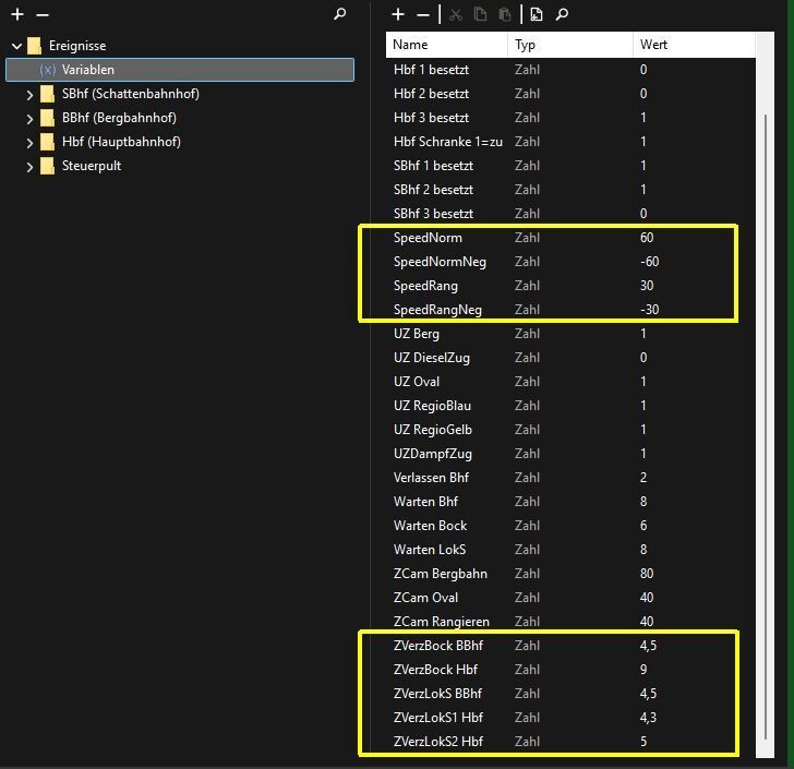

Hallo Spurwechsel und Streit-Ross, danke für das Feedback und die Vorschläge. Ich weiß gar nicht, wie das mit dem Veröffentlichen geht. Spurwechsel, du meinst, dass sie dann im Katalog erscheint? Ich glaube gelesen zu haben, dass ich dazu das Programm gekauft haben muss. Das habe ich aber noch nicht. Sonst mache ich es gerne. Streit_Ross, deinen Vorschlag habe ich gleich umgesetzt. Dank der zentralen Modulvariablen geht das ganz einfach. Für die Geschwindigkeiten muss ich dazu nur die 4 Speed...-Variablen ändern. Dann muss man aber fürs Rangieren die unteren 6 ZVerz...-Variablen anpassen, da die zwei Rangierloks auf die Länge der Gleise über die Fahrzeit gesteuert werden. Hier die Variablen ... Man kann in dem Zusammenhang auch die Haltezeit am Bahnsteig ändern. Das ist [ Warten Bhf ]. Sie sollte nicht zu kurz sein, sonst schaffen die Züge es nicht bis zum Signal. Die Lok-Eigenschaften muss man natürlich per Hand umstellen. Und du hast Recht, es wirkt alles gleich viel besser. Aber gut - so können gleich alle sehen, wie einfach man das an der Anlage umstellen kann. LG Swen.
