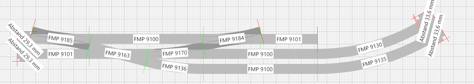

  1. danke für deine Rückmeldung. So ganz glauben kann ich das noch nicht - bin aber Anfänger und vertraue Dir da mal:-) Ich werde mir die relevanten Weichen nun einfach mal bestellen und damit prüfen, ob es an den Herstellerangaben oder an der Software liegt. Bin schon auf das Ergebnis gespannt
  2. wenn die 9130 und die 9135 parallel zu einander laufen, so das diese nach einer 180° Anordnung gleichzeitig enden, dann ergibt sich ein Abstand von 33,6 Millimeter (das passt auch so im Programm). Aus den Weichen im Programm ergibt sich aber immer ein Abstand von 29,3 Millimetern. Ergo funktioniert es nicht. Ich kann also nicht weiter planen, de es sich nie ausgeht. Ich bin verzweifelt und weiß nicht woran es liegt und wo der Fehler ist.
  3. da hast du recht - ich diese al Alternative genommen, hat aber keinen Einfluss das Ergebnis wäre mit der andern Weiche trotzdem falsch.

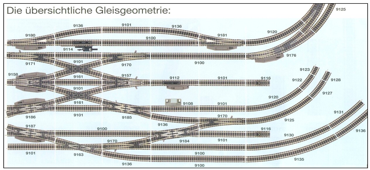

  4. Hallo zusammen, ich bin neu im Modellbau und auch frisch im Forum dabei. Aktuell plane ich eine Spur N Anlage und wollte dafür die Software verwenden, die im Vergleich recht ausgereift wirkt. Allerdings funktioniert die Planung mit den Fleischmann Piccolo Gleisen nicht richtig. In der Bibliothek scheinen die Elemente entweder falsch hinterlegt zu sein oder stammen aus einer veralteten Version. Laut der Technikinfo von Fleischmann sollte der Gleisabstand in der dort gezeigten Konfiguration 33,6 Millimeter betragen. In der Software wird jedoch ein Abstand von nur 29,3 Millimetern angezeigt. Das passt also nicht zusammen. Hat jemand eine Idee, woran das liegen könnte oder welchen Schritt ich übersehe? Vielen Dank für eure Hilfe. Technik-Info_N-Gleis_mit_Schotterbett.pdf
