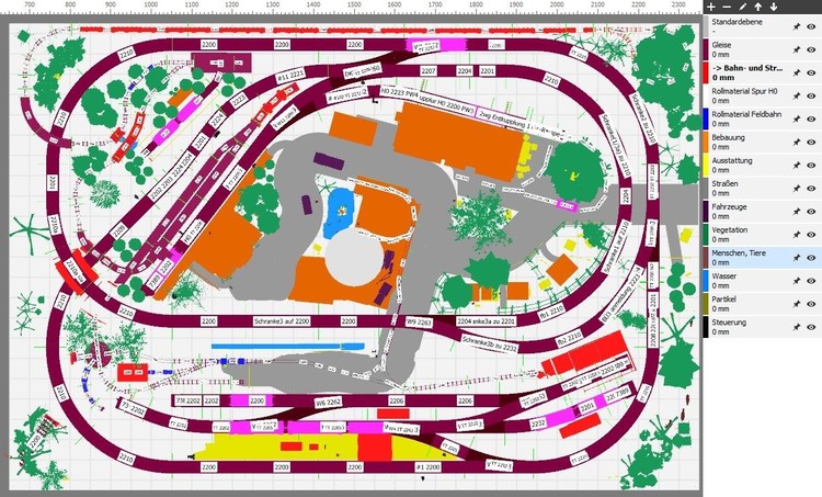

Öffnen Sie eine beliebige Anlage und aktivieren Sie die Ebenenwerkzeuge im unteren Planungsmenü. Es öffnet sich im linken Bereich der Anlage ein neues Fenster, mit dem neue Ebenen erzeugt und vorhandene konfiguriert werden können.
Eine Anlage besteht zu Beginn aus nur einer Ebene, der Standardebene. Solange keine andere Ebene existiert, werden alle neuen Bauteile automatisch zu dieser Ebene zugewiesen. Die Standardebene kann geändert, aber nicht gelöscht werden.

Nach dem Erstellen einer neuen Ebene können nun Bauteile zur Ebene zugewiesen werden. Selektieren Sie dafür auf der Anlage alle Bauteile, die zur Ebene hinzugefügt werden sollen. Klicken Sie anschließend mit der rechten Maustaste auf die Ebene und wählen "Selektion zuweisen". Die Bauteile sind nun Teil der neu erzeugten Ebene. Sie können auf diesem Weg beliebig viele Ebenen erzeugen und Bauteile zuweisen. Beachten Sie, dass ein Bauteil immer nur zu einer Ebene zugewiesen werden kann.
Die Ebene eines Bauteils wird im unteren Planungsmenü durch einen Farbstreifen angezeigt, der die Farbe der jeweiligen Ebene annimmt. Bei einer Mehrfachselektion werden die drei am häufigsten Ebenen aufgelistet. Durch Klick auf den Farbstreifen öffnet sich ein kleines Kontextmenü, mit dessen Hilfe die selektierten Bauteile ebenfalls zu einer speziellen Ebene zugewiesen werden können.
