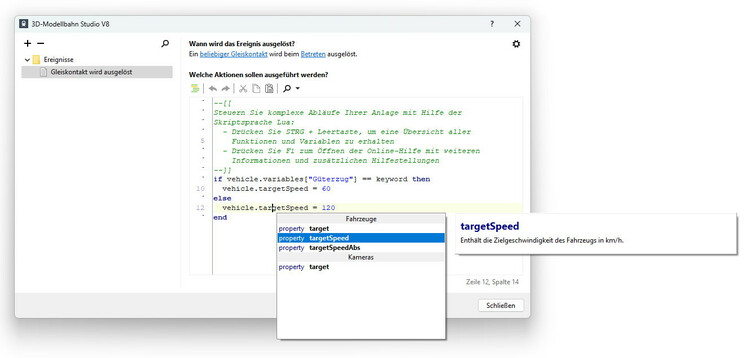

  • Erzeugen Sie ein beliebiges Ereignis.
  • Klicken Sie im mittleren Bereich auf <>, um die Skriptansicht zu öffnen.
Statt der Aktionsliste wird nun ein Textfenster angezeigt, in dem Sie die Lua-Befehle eingeben. Tipp: Eine vorhandene Aktionsliste wird beim Wechsel in die Skriptansicht automatisch nach Lua konvertiert. Sie können diese Konvertierung als Einstieg in die Programmierung mit Lua verwenden.

Alle Befehle, die 3D-Modellbahn Studio unterstützt, sind in der automatischen Hilfe (Autovervollständigung) dokumentiert:
  • STRG + Leertaste listet alle globalen Funktionen und Variablen auf
  • . (Punkt) listet alle zur Verfügung stehenden Objekteigenschaften auf
  • : (Doppelpunkt) listet alle zur Verfügung stehendenen Objektmethoden auf
