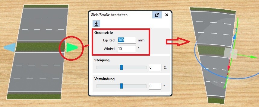

gibt es eine einfache Möglichkeit, eine gerade 2-spurige Landstrasse so im Winkel von zB 15 Grad zu beugen, dass alle fahrspuren korrekt mtgebeugt werden ?
Wenn ja, wie müssen dann die korrekten Maße unter Eigenschaften heißen (zB bei Länge 600) m?
Liebe Grüße

vor 24 Minuten schrieb Adler_84:
Klick auf das blaue Dreieck am Ende.
Jetzt kannst du entweder mit dem Gismo die Straße freihändig biegen oder du kannst das Eigenschaftenfenster nutzen um dort Radius und Winkel einzugeben.
Alle enthaltenen Spuren, also sowohl das Modell (für die Darstellung) als auch die enthaltenen virtuellen Fahrspuren, werden dabei gemeinsam verbogen.
