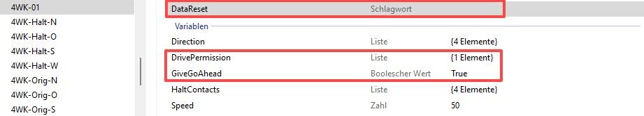

Geschrieben Sonntag um 23:45 Uhr5 Ta Nach vielen Irrwegen und langer Zeit des Probierens und Testen, glaube ich jetzt ein brauchbare Lösung gefunden zu haben. Wenn die Fahrzeuge noch mit auf die Starße gebracht werden, die jetzt daneben stehen, wird es allerdings kritisch, weil dann die Teilstrecken verstopfen können und Fahrzeuge in die wartende Schlange hineinfahren. Alle Daten, die für die Steurung nötig sind, sind als Variablen, entweder der Kontakte oder der Kreuzungen angelegt. Um es gleich am Anfang richtig zu stellen. Die Vorfahrtsregeln rechts vor links funktionieren nur, wenn in der zweiten Reihe an der Kreuzung keine Fahrzeuge stehen. Ansonsten ist es Kollisionsverhinderung. Der Grund liegt darin, dass es für jede Kreuzung eine Tabelle gibt, in der für jeden Zweig der Kreuzung ein Eintrag gemacht wird, über den die Fahrtreihenfolge festgelegt wird. Bei Schlangenbildung werden diese Einträge nach verlassen der Kreuzung nicht korrekt bearbeitet. Deshalb wird die Tabelle DrivePermission nach jedem Fahrzeug das einen Haltekontakt verlässt gelöscht und wieder neu aufgebaut. GiveGoAhead mit dem Wert True bewirkt, dass es für jede Kreuzung nur einen Timer gibt. Mehrere Timer pro Kreuzung führen zum Chaos. Wenn alle Kreuzungen blockiert sind und alle Fahrzeuge stehen, könnte man das Schlagwort DataReset nutzen um alle GiveGoAhead Variablen mit einem Schalter auf False zu setzen. Das geschieht ansonsten automatisch, wenn keine Fahrzeuge mehr an der Kreuzung stehen. Entscheidend dafür, dass es gut funktioniert, ist auch, dass richtige Maß an Fahrzeugen zu finden. Wenn eine Teilstrecke verstopft ist kommt es zu Schlangenbildung. Die Testanlage habe ich unter der ID 1E8AE724-8E95-45E9-A611-B75CB0B366DF veröffentlicht. Sie ist mit LUA gescripted. Es fahren 40 Fahrzeuge auf den Straßen. Kritik und Anregungen sind immer willkommen.

Geschrieben Montag um 11:46 Uhr4 Ta Autor Hallo Goetz, das tritt auf, wenn ein Teilstück zwischen zwei Kreuzungen den Verkehr nicht mehr aufnehmen kann. Dann Bremst das MBS die Fahrzeuge nicht mehr ab und sie schieben sich ineinander. Ich habe versucht den Betrieb auf einem Teilstück zu begrenzen indem ich abfrage mit wieviel Fahrzeugen es besetzt ist. Auf einem kurzen Stück sollten nicht mehr als 4 Fahrzeuge auf der Strecke sein. das bedeutet, dass bei der Abfrage nicht mehr als 1 oder 2 Fahrzeuge auf der Strecke sein dürfen, weil ja auf jedem Haltekontakt noch ein Fahrzeug stehen kann das auch diese Route benutzt. Es ist also keine Absolut verlässliche Lösung und es wird immer eine alternative Route bestimmt , wenn die erlaubte Anzahl erreicht wird. Sobald zuviel Verkehr vorhanden ist kann das dann nicht mehr funktionieren. Aber ich bin schon froh, dass ich überhaupt eine Lösung habe, die halbwegs funktioniert. Viele Grüße wkh

Geschrieben Montag um 13:19 Uhr4 Ta Autor Nein, ich habe nichts missverstanden und auch nichts negatives herausgelesen oder hineininterpretiert. Ich hätte nur gerne selbst gerne etwas entwickelt, was wirklich den Vorfahrtsregeln entspricht. Das ist aber meines erachtens nur mit einem großen Programmieraufwand und Tabellen für jede Fahrtrichtung zu machen. Ich habe auf jeden Fall eine Menge gelernt bei meinen Experimenten, z.B. über Timer, Verzögerungen und Zähler und dass es keine Schlechte Idee ist einen Kontakt zu fixieren, wenn etwas funktioniert. Grundsätzlich bin ich an guten Lösungen interssiert und deshalb offen für Kritik und Anregungen. Mir hat z.B. für diese Lösung deine Anregung Objektvariablen zu benutzen, anstatt den Objektnamen zu interpretieren, sehr geholfen. Das Forum möchte ich bei dieser Gelegenheit auch ausdrücklich loben, man bekommt hilfreiche Antworten und ich habe noch nie eine herablassende Antwort gelesen, wie in manch anderem Forum. Viele Grüße wkh
