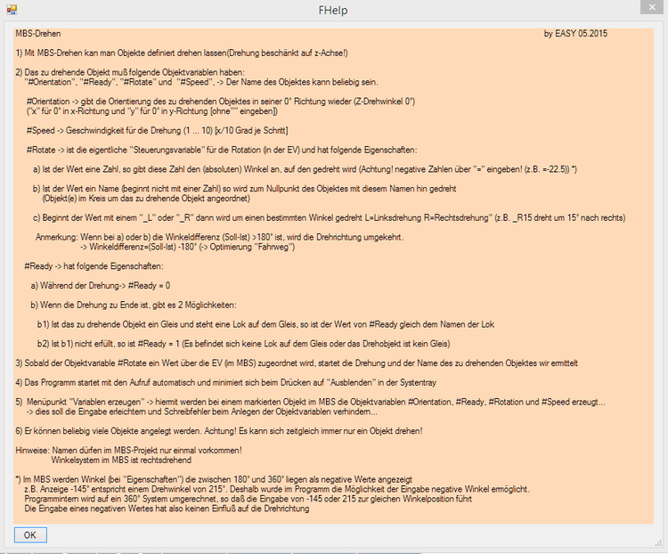

Das Plugin arbeitet nur über die Ereignisverwaltung mit Objektvariablen. Es kann jedes Objekt gedreht werden, das folgende Objektvariablen besitzt:
.#Orientation : bestimmt ob ein Objekt in seiner 0° Lage (z-Winkel) in x- oder y-Richtung ausgerichtet ist.
.#Ready: Die Variable hat den Wert 0, wenn die Rotation läuft. Wenn die Rotation abgeschlossen ist, hat sie entweder den Wert 1 oder wenn das Rotationsobjekt ein Gleis ist und auf dem Gleis eine Lok steht, den Namen der Lok.
.#Rotate: bestimmt wie rotiert wird. Bei einem Namen (keine Zahl am Anfang!), erfolgt die Rotation zu dem Objekt hin, welches den Namen trägt. Bei _Rxx oder _Lxx (mit xx = Zahl von 0 bis 360) wird um einen festen Winkel (=xx) nach rechts bzw. links gedreht. Bei einer Zahl (-360 bis 360) wird auf den eingestellten Winkel gedreht.
.#Speed: bestimmt die Drehgeschwindigkeit.
Zur Vereinfachung können einem markierten Objekt die Objekt-Variablen über das Programm zugewiesen werden ("Variablen erzeugen")
Oberfläche: (mit "Ausblenden" minimiert sich das Programm in der Systentrayleiste und kann durch anklicken wieder maximiert werden)
Hilfe Fenster:
Dialog "Variable erzeugen":

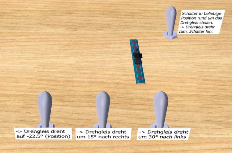

Zur besseren Veranschaulichung der verschiedenen Möglichkeiten habe ich ein kleines Demoprojekt im MBS gemacht. Ein Gleis ("Drehgleis" dreht sich)
(... ist doch wieder so etwas wie eine Drehbühne geworden...)
Objektvariablen von "Drehgleis":
In der EV ist noch ein Ereignis ("Weiterfahren") deaktiviert.
Wird dieses Ereignis akiviert, dann setzt sich die Lok am Ende der Drehung automatisch in Bewegung. (Spezialfall - Gleis mit Lok darauf - wird gedreht)
... die Lok muß allerdings "von Hand" wieder angehalten werden (... ist nur ein Demo)
