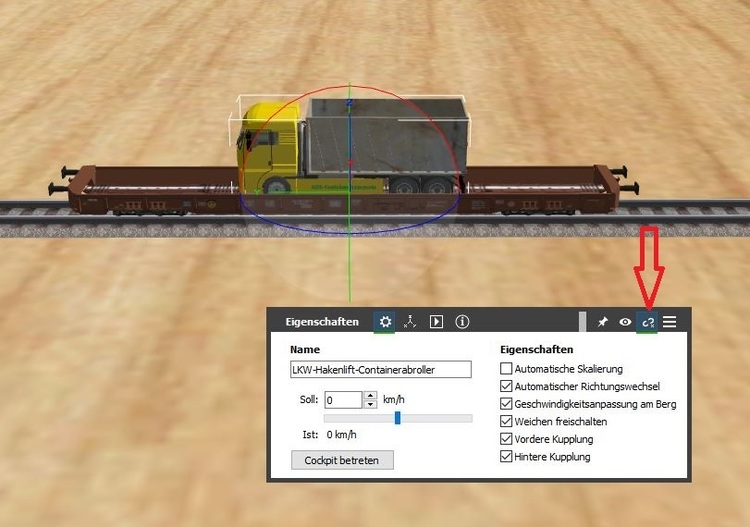

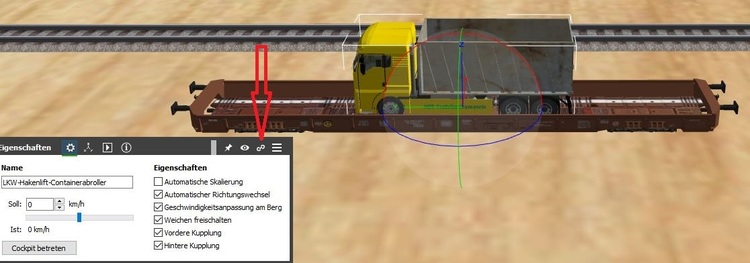

tdrewelow Geschrieben 21. Dezember 2017 Geschrieben 21. Dezember 2017 Hallo Goldelund, mit einer Gruppe geht das nicht! Du musst das Fahrzeug mit dem RoLa-Waggon verknüpfen! Also erst das Fahrzeug auf den Waggon, dann das Fahrzeug auswählen, Verknüpfung anklicken und dann den RoLa-Waggon anklicken (siehe Bild 1) Wenn das Objekt verknüpft wurde sieht man das am geänderten Symbol. Wenn du denn Mauszeiger darüber hälst wird angezeigt womit verknüpft wurde. Gruß Torsten
Goldelund Geschrieben 21. Dezember 2017 Autor Geschrieben 21. Dezember 2017 Danke . Jetzt hab ichs kapiert :-) Es klappt. Frohe Weihnachten und Guten Rutsch
