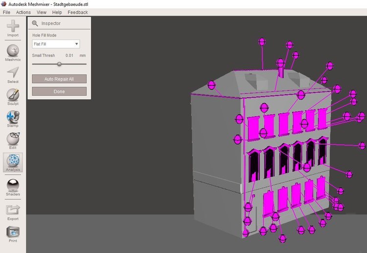

Ansonsten "kämpfe" ich momentan mit den sog. Mesh-Fehlern beim Export aus Sketchup in eine .obj oder .stl Datei.
Exportieren kann man zwar, aber bekommt in 3D-Druckprogrammen diese erwähnten MeshFehler angezeigt, die man mit NetFaBB oder Meshmixer reparieren muss.
Ich dachte bislang, ein virtuelles 3D-Modell wie z.B. das Stadtgebäude wäre so ohne weiteres auch zum Ausdrucken auf einem 3D-Drucker zu gebrauchen, aber da stecken wohl noch einige Unterschiede in der Art der 3D-Zeichnung.
Ich habe ein Sketchup-Handbuch in deutsch, allerdings muss ich mich da auch schon wieder durch 500 Seiten wühlen.
Und ... man benötigt schon wieder ein neues Sketchup-Plugin (https://extensions.sketchup.com/de/content/makeprintable-3d-mesh-repair)
Das Bild unten zeigt das Gebäude im Programm Meshmixer (nach der Analyse). Wenn man die rot markierten "Fehler" alle weglöscht, bleibt nur noch der "grobe Klotz des Gebäudes, ohne Fenster" zu weiteren Verarbeitung.
Wer es trotzdem versucht zu drucken, bekommt als Ergebnis an allen lila markierten Stellen ein Wirrwarr an Kunststofffäden und damit ist der Druck nur noch reif "für die Tonne".

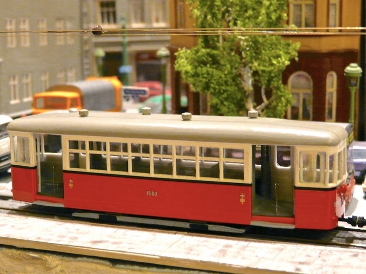

also ich würde aus erfahrung mir derzeit keinen 3D drucker kaufen. ich befass mich mit dem thema beruflich und alles was man für zu hause bekommt ist spielzeug
drucken lassen ist billiger und besser  seht mal unter dem link  https://i.materialise.de/ die können nähmlich auch pulver 3d druck usw und die auswahl der materialien ist grenzenlos das gehäuse komplett meiner mariazeller altlok  in h0e ca 35 euro mit wirklich ebenen flächen ohne die rauhe oberfläche der drucker für zu hause auserdem kontrolliert er die datei auch gleich auf fehler und machbarkeit beim hochladen und sagt dir auch gleich den preis
notewndig ist eine stl datei die kann auto cad inventor usw. ich will hier keinen den spass verderben aber der unterschied zwischen profi und amateur beim 3d drucken ist gewaltig. ich bau auch funktionsschiffsmodelle bin öffters auf ausstellungen und dort sind die fast alle der selben meinung ausser mann hat das geld 3000-4000euro auszugeben und wr hat das schon
gebe hier meine private meinung  ab also nicht gleich lynchjustiz treiben ggg
mfg pfjoh
ps als anhang ein bespiel wie das aussieht
