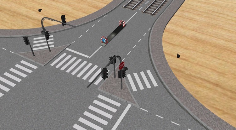

Als erstes nehme ich die Kreuzung vor ( Modell : L2K 4 480mm oS ) , die ich ohne Schilder sind , es gibt sie auch mit Schildern .
Diese Kreuzung habe ich noch vier Verkehrsinsel mit intergriert ( von FeuerFighter ) .Screenshot_9.thumb.jpg.8c2f3aeb343c7d93c460af2ffbc44770.jpg
Natürlich kommen noch Ampeln , Ampelmasten und Schilder hinzu , die von BahnLand kommen .

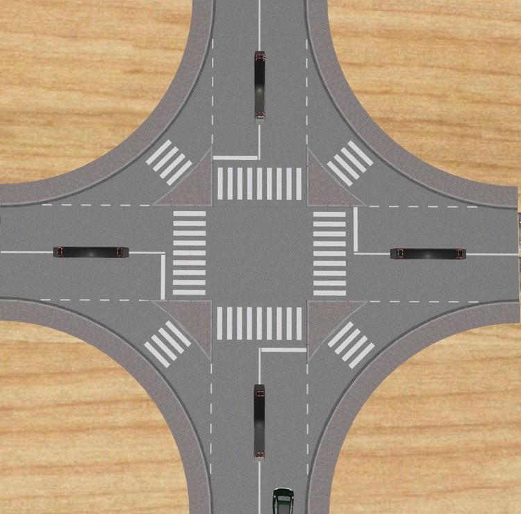

Hier sind die Modelle alle in Gruppen gelistet .
- Standardebene ( Grundplatte )
- Straßen
- Straßenführungen
- Ampeln
- Laternen
- Busse
- PKWs
- LKWs
- Fahrräder
- Sonstiges

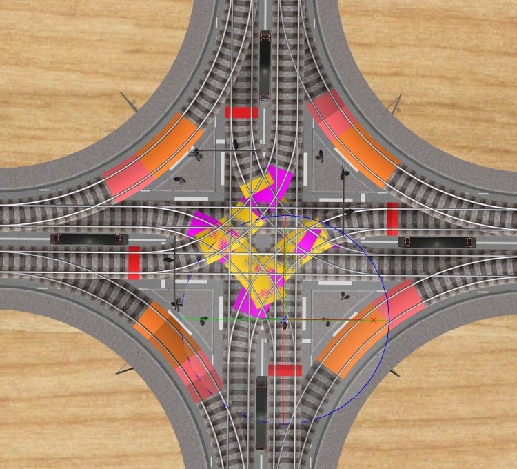

Fahrzeuge die mit Animationen ausgestattet sind werden mit der EV ( Ereignisverwaltung ) gesteuert .
Mit der EV ( Ereignisverwaltung ) werden alle Animation und Straßenführungen ( Weiche ) gesteuert .

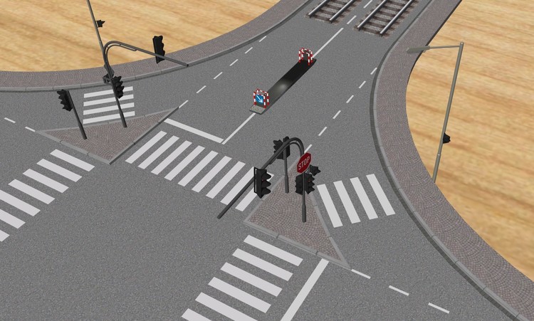

Hier sind die Laternen und Straßenführungen ( Gleise , Weichen ) ausgeblendet .

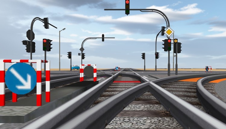

In diesem Bild eine Ampel mit Bogenmast ( rechtsseitig )
Die Höhen folgende Ampeln , diese sind auch identisch mit den Ampelmast ( links ) .
.. Ampel : Signal Kommt                   Höhe = 32,15 mm
.. Ampel : Blinklicht Fußgänger         Höhe = 32,15 mm       (  Lichtmast ) 45° vom Abzweig
.. Ampel : Fußgänger                        Höhe = 25,55 mm
.. Ampel : Ampel ( Standard )           Höhe = 25,55 mm       rechte Seite 10° zur Straße und linke Seite 20° zur Straße
.. Ampel : Ampel ( Standard ) Ausleger Bogenmast             Höhe = 57,69 mm ; Skalierung von 1,2 statt 1 und Neigung von -5°
An den Laternen sind auch Blicklichter für Fußgänger angebracht . In den Mast der Laterne ist auch ein Ampelmast ( Kontaktpunkt ) , damit lässt sich die Blicklicht Fußgänger besser ansetzen . Aber der Ampelmast ist nicht sichtbar da der Laternemast auch skaliert ist um 1.5 .
Der ersten Grund wegen der realen Höhe wegen der Beleuchtung zutun , der zweite kam halt zufällig , das abdecken des Ampelmast .

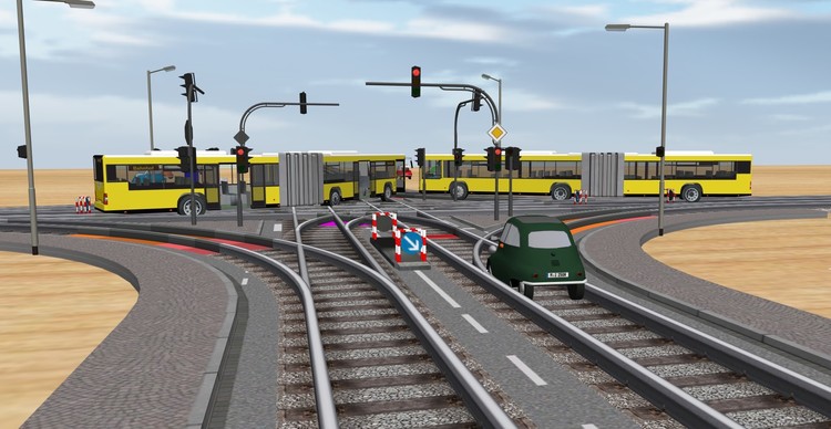

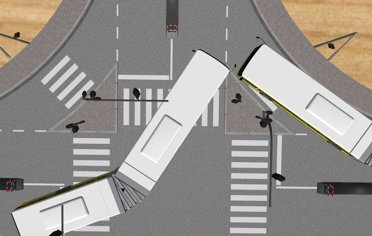

Hier in diesem Bild kann man sehen , das der abbiegede Gelenkbus mit dem Spiegel nicht berührt .
Jetzt sind die Führungsschienen eingeblendet , die farblichen Gleise sind STOP-Stellen ( Weichen ) .
Noch fehlen die Fußgängerführungen die in Arbeit sind .  Die Kreuzung ist in Spurweite HO ( 1:87 ) .
