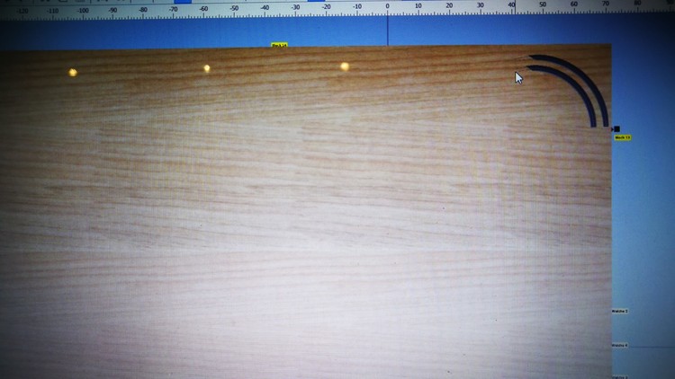

Hallo zusammen ich bin neu hier ich hoffe ihr könnt mir helfen .
Ich habe die Unterplatte fertig mit Auffahrt und Kreisel usw.
Jetzt habe ich eine zweite Platte eingefügt. Und möchte jetzt gerne die Auffahrt aussparen ich bekomme es einfach nicht hin.

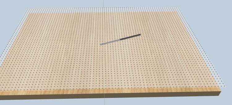

Hier siehst Du das Eigenschaftsfenster ......
1.    Zahnradsymbol  (Pfeil türkis)
2.    Boden und Seitenwände ( Pfeil rot )    => Standard ist auf 50 mm Stärke
3.    Dicke  ( Pfeil hellgrün )
4.    Transparent  ( Pfeil braun )

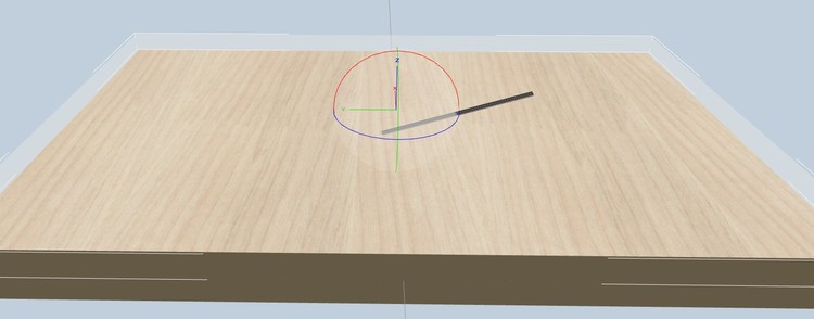

In diesem Bild ist die obere Bodenplatte oder Grundplatte , die verschiedene Formen haben kann - hier ist es die Rechteckform .
Diese habe ich mal " Transparent " ein Häckchen gegeben .
Man sollte das Häckchen in Punkt 2 entfernen , so erhält man nur eine Fläche , die Plattenstärke wird damit ausgeblendet .
Das sollte auch bei Löcher in der Platte eingestellt werden - die Transparent soll nur zeigen wo ungefähr des Gleis liegt .
Um später die Transparent wieder auszuschalten muss ....
auf das Selektieren ( Symbol ) einmal geklickt werden und die Platte gesucht werden und mit Ok bestätigen . Danach kann man auf das Transparent den Hacken weckt machen  . Ist das Reißstift rot , bedeutet das sie mit zweimal Klick hintereinander aktiv wird , um Änderungen zumachen . Mit einem Klick ist das Objekt ( hier Bodenplatte ( können auch andere Objekte sein )) .

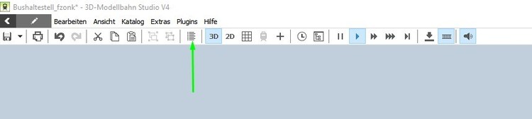

Um ein Loch oder Löcher zu erzeugen muss Du auf das Tunnelsymbol klicken ...
... danach auf " Löcher erzeugen " , danach erscheinen kleine Punkte ....
Mit linker gedrückter Maustaste fährt man dann die Stelle ab , in der die Löcher oder Loch vorgesehen wird .
Die Transparent darf nicht eingeschaltet sein , sonst funktioniert das nicht --- Wichtig !!!!
Ist das Loch oder Löcher fertig , klickt man wieder die Funktion " Löcher erzeugen " wieder ab .
Das warst auch schon !!
