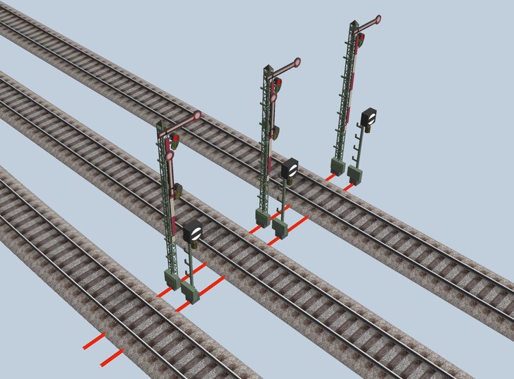

Es kam oder kommt oft die Frage : Wo liegt das Gleiskontakt genau ?
Hier kann ich es zeigen wie man mit Hilfe einer virtuelle Spur oder Zylinder ( Grundkörper waagerecht legt ) .
Im Bild sind zwei rote Linien zuerkennen , das wär in diesem Fall die Position des Gleiskontakt des Signals ( Linien sind etwas länger , gehen eigentlich bis Gleismitte ) .
Man kann zwei Signale positionieren und mit der Hilfe der roten Linien die anderen Signale daran anordnen .
Hier ermittelt man Y - Position oder den X - Position ( welchen Wert man braucht ) , kopiert diesen und nimmt ein anderes Signal und setzt durch einfügen den Wert dort ein .
Das macht man dann mit Signal , so ist erstmal der Gleiskontakt genau ersichtlich und gleichzeitig sind auch die Signale parallel zueinander .

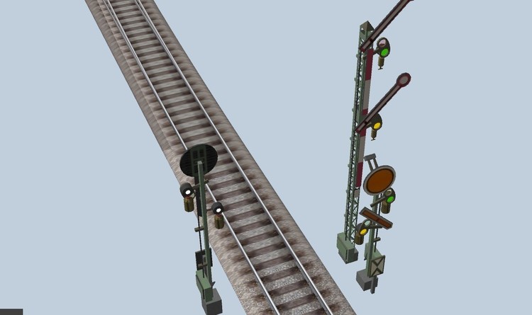

Bei dieser Kombination " Haupt- und Rangiersignal " ist auch das Sperrsignal auf Wert 1 zusetzen , wenn Hauptsignal auf "Fahrt" ( Wert 1) oder auf "Langsam Fahrt" ( Wert 2 ) steht - das gilt hier bei Formsignale .
Bei Lichtsignal ist diese Schaltmöglichkeit nicht mehr vorhanden .
Einzige Ausnahme ist bei "Halt" , das gilt für Sperrfahrten und Normalfahrten ( Fahrt oder Langsam Fahrt ) .
Als Einfahrt - Signal oder auch bei Strecken - Signal gibt es diese Kombination Haupt- und Vorsignal in Formsignaltechnik .
Hier wird kein weiteres Signal vorgesetzt ( z.B. Sperrsignal ) , an der Stelle des Vorsignals kann dann auch ein Sperrsignal vorhanden sein ( Abstellgleise ) .
Hierbei ist nur das Hauptsignal ein aktives Gleiskontakt gegen , Vorsignal oder Sperrsignal werden die Gleiskontakte beide passiv ( deaktiviert ) .
