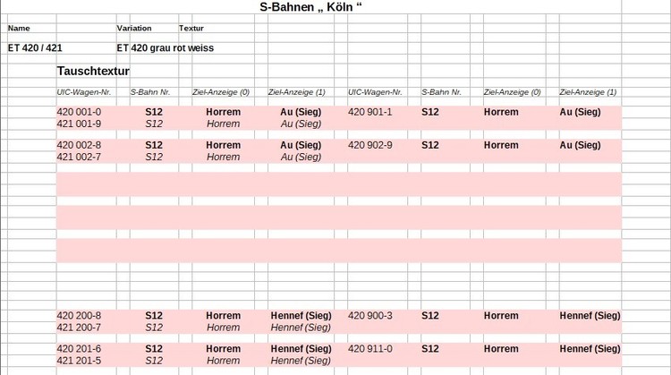

Vorlage :

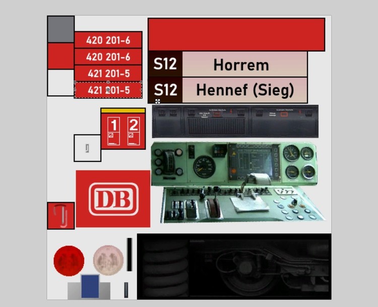

                                             Der ET 420 und ET 421 mit geänderte Tauschtextur für S-Bahn " Köln " mit Paint-Net und einer Tabelle  .
In der Tabelle kann man alle Züge der S-Bahn erfassen und weist welcher Wagen wo hinfährt .
S12 , S13 und S19 fahren zwischen Au (Sieg) bis Aachen Hbf , wobei die S12 nicht den Flughafen " Köln/Bonn " fährt .
Später sollen 4 bis 7 S-Bahn Linie ( laut Planung ) hier fahren , die durch Köln-Hbf und Köln Messe/Deutz durchfahren .
Die Zielanzeige kann also zwei Ziele annehmen , Hin- und Rückfahrt . Bei den Wagen mit der Bezeichnung 421 hat keinen Zielanzeige , aber die Wagennummer kann geändert werden .
Bei den 420 ( Triebköpfe ) gibt es bei den zweiten im Zugverband eine " 9 " - das ist so bei der Bahn geregelt - Infos im Internet !
Einige Vorlagen zum Austausch an den Stelle der Vorlage im Paint-Net .......
DB Logo ist noch der Deutschen Bundesbahn ( damals ) , heute müsste das neue DB-AG Logo ausgetauscht werden ( heute ) - mir gefällt das alte Logo besser :D

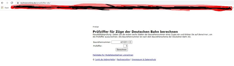

Die UIC-Wagen Nummer kann man unter diesem Link ermitteln .
https://rechneronline.de/pruefziffer-db/
Durch die Tauschtextur bekommt jeder Wagen seine eigene Wagen-Nummer , Linie- und Zielanzeige mit der Textur für die Stadt in der er fährt oder eingesetzt ist .
Ich zeige das Beispiel hier , wer mehr der echten Bahn gehen will mit der Wagen-Bezeichnung .
