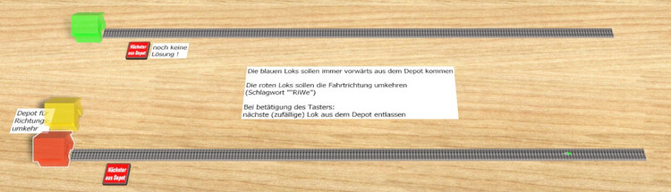

Die Ausgangslage:
Die Aufgabenstellung:
Die blauen Loks sollen immer vorwärts aus dem Depot kommen
Die roten Loks sollen die Fahrtrichtung beim Verlassen des Depots umkehren (vorwärts-rückwerts-vorwärts.....) (Schlagwort ""RiWe")
Bei Betätigung des Tasters: nächste (zufällige) Lok aus dem Depot entlassen
Der Versuchsaufbau:
Der Wunsch:
Die Aufgabenstellung mit einem Depot erfüllen.
Für 2 Depots habe ich diese Lösung:
Gleiskontakt wird betreten:
if vehicle.variables["RiWe"] then
  $("Depot 2-"):add(vehicle)
else
  $("Depot 2+"):add(vehicle)
end

Für ein Depot habe ich eine Wunschlösung:
Wenn man auf diesen Parameter des Depots in der EV zugreifen könnte...
... würde Gleiskontakt wird betreten so aussehen:
$("Depot 1"):add(vehicle)
Taster wird betätigt so
local function intable(t,x)
  for i,v in ipairs(t) do
    if v==x then
      return -1
    end
  end
  return 1
end
local Depot=$("Depot 1")
local riwe=Depot:getEntriesByKeyword("RiWe")
if #riwe>0 then
  local x=math.random(0,$("Depot 1").count-1)
  for i,v in ipairs(riwe) do
    print("Index riwe",v)
  end
  print("Depot:release("..x..","..intable(riwe,x)..")","<=Wunschaktion")
  print()
  -- noch keine Lösung mit einem Depot
else
  print("Depot 1 ist leer")
end
... die Wunschaktion wird derzeit nur als print-Ausgabe erzeugt...
Dies wäre meine Diskussionsgrundlage.
