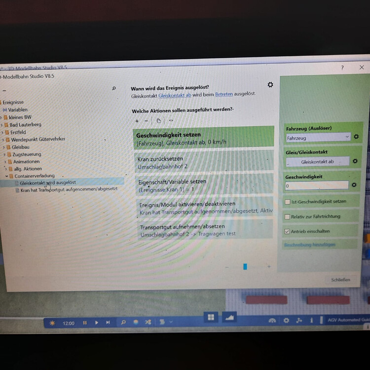

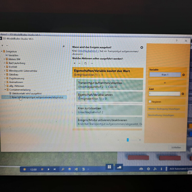

Halllo zusammen,
ich habe es geschaft mein Verladeplatz für einen Container via EV zusteuern. Bin noch neu hier und noch nicht so fit
mit der EV. Nun habe ich zwei Fragen .
1. Wie muss ich die EV schreiben das diese mir auch mehrere Waggons beläd.
2. Wie muss die EV aussehen um Container abzuladen
Anbei sind Bilder von meiner EV wie ich es geschrieben habe.
Wäre nett wenn mir wer helfen könnte, danke schon einmal in voraus.
MfG Ronny
Hello @ronny_the boos_ schindler , in the same manner as loading containers. Just name the container or floor place (object) where to put the container after the ->
Hallo @ronny_the boos_ schindler , auf die gleiche Weise wie das Laden von Containern. Benenne einfach den Container oder den Bodenplatz (Objekt), wo der Container nach dem -> stehen soll.
For the moment I leave the answer of question 1 to others. Die Beantwortung von Frage 1 überlasse ich im Moment anderen.
Regards, Herman
Important / Wichtig
Of course only the basic. I use a counter in the crane to identify which container to take / put.
Natürlich nur das Wesentliche. Ich benutze einen Zähler in den Kran zu identifizieren, die Container zu nehmen / setzen.
Hello @ronny_the boos_ schindler , just a suggestion. When the train arrives at a first track contact, load or unload containers from wagon01 , when finished let the train advance until a new track contact where you load/unload the next wagon and so on.
Hallo @ronny_the boos_ schindler , nur eine Anregung. Wenn der Zug an einem ersten Gleiskontakt ankommt, be- oder entladen Sie die Container von Wagen01, wenn Sie fertig sind, lassen Sie den Zug bis zu einem neuen Gleiskontakt weiterfahren, wo Sie den nächsten Wagen be- oder entladen und so weiter.
Nice regards, Herman
Bearbeitet von Herman
Hello @ronny_the boos_ schindler , or look here, a little demo I once made.
Hallo @ronny_the boos_ schindler , oder schau mal hier, eine kleine Demo die ich mal gemacht habe. Aber englische Kommentare.
Regards, Herman
