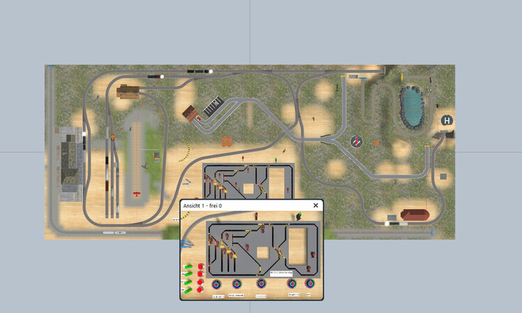

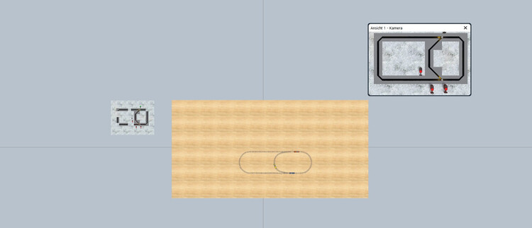

Mich hat schon immer gestört, wenn entweder das Steuerpult, die Anlage im Bildschirm zu sehen waren oder Beides aber zu klein.
Dann habe ich gebastelt.
Eine neue Ebene die pultebene. (kleinschreibung ist kein Fehler in meinen Anlagen wird klein geschrieben).
Darauf die Bausteine, Weichen und sonstige Taster,
Darüber die Kamera und "Alles" grupieren.
Mit der Maus lassen sich alle Funktionen betätigen.
Mittlerweile habe ich schon eine Menge Testanlagen und einige Größere.
Die unten Gezeigte (rechts) hat:
Züge
Fahrstrassen
Weichen von li und von re
Flieger die fliegen.
Heli die fliegen auch angepasst
Fahrzeuge die fahren
Gebäude mit Funktionen
Portale, Depos die tun was sie sollen.
und Alles funktioniert und bewegt sich, meistens.
Meine  Ev´s sind sehr simpel, aber mit immer mehr Erfahrung, werden sie immer besser und korrigiert.
mfg Ragl
PS.
Jeder spinnt eben anders!

unter den Sets "Aus historischen Gleisplänen" von Roter Brummer findest du Anlagen, die das Pult in einem zweiten Fenster darstellen.
Solche Anlagen eignen sich übrigens besonders gut für die Auslagerung des Bedienfelds auf ein Android Tablet.
