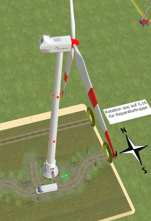

Windmühle dafür waren die Geschwindigkeiten 0,1 -- 0,5 ja mein 1.Problem
Jetzt das nächste
Die Windmühle steht falsch für Reparaturmechaniker
Rotation auf 0,16 stoppen dann ist der Flügel unten
Habe mal gestöbert und beim Pflugscharr etwas gefunden
und ausprobiert >>>GEHT<<<
aber jetzt werde ich die 0,16 nicht mehr los und (Animationsstart = 0,16
image.jpeg.daafdab812fbf8276bac01265ab0ccfd.jpegimage.jpeg.972d9b3762a90fb5be0ace5c17ab1a3d.jpeg
siehe roter Einstiegspunkt als "0" ( bei dem "m" )
Wie kriege ich diesen Punkt beim nächsten Durchlauf wieder NULL auf "0"

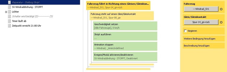

vor einer Stunde schrieb Leihe:
Indem du als Startposition 0 angibst und auch die Untergrenze wieder zurück setzt.
Markiere im Skript bitte mal das Wort "play" und drücke anschließend Strg + Leertaste (Strg gedrückt halten, dann die Leertaste tippen)
Dann siehst du in einem Fenster, was die einzelnen Zahlen bedeuten und welche Möglichkeiten es gibt.
Dein Startbefehl muss also lauten
$("---Windrad").animations["_AnimUndefined"]:play(0, 1, 0, 1)
das bedeutet:
  • ab 0
  • vorwärts
  • Untergrenze 0
  • Obergrenze 1
Besten Dank (y)
mache so gut wie nie Lua dadurch gehen einige Tastenbefehle verloren
danke nochmal:$
Kein Problem, Leihe.
Da helfe ich gerne aus.
Da du auf die Endlos-Animation verzichten musst, damit du das Windrad ordentlich anhalten kannst, ist die Sache noch ein bisschen komplexer.
Windrad Service.mbp
Ein Ereignis startet die Drehung am Ende neu (für den normalen Betrieb)
Ein zweites Ereignis fährt das Windrad nach Tastendruck noch bis zur Serviceposition weiter.
Und die Taste sorgt dafür, dass jeweils das benötigte der beiden Ereignisse aktiviert und das andere deaktiviert wird.
Viel Spaß damit :-)
