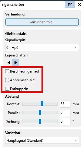

  5. Hallo, in einem Beitrag hier (den ich trotz Suchfunktion nicht mehr finde) habe ich gelesen: -alle Signaleinstellung (für jede Signalstellung) bei Steuerung mit Rocrail müssen daaktiviert sein. Liege ich richtig, wenn es sich da um die im Bild markierten Einstellungen handelt? Gruß Geo
