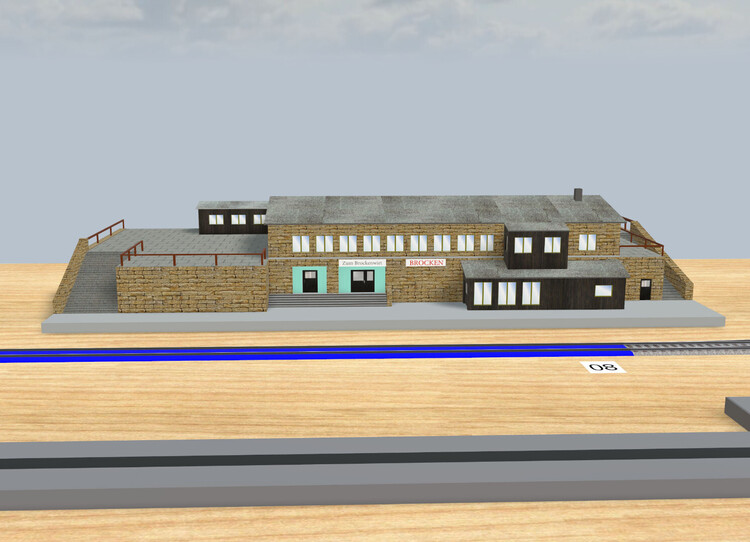

  4. Hallo JimKnopf, die Reduzierung der Polygonzahl beim Brockenbahnhof ist gelungen. Ich habe deinem Vorschlag folgend die 3D Schrift durch 2D Schrift ersätzt. Hier das Ergebnis. Viele Grüße Jens
  5. Hallo maxwei, du hast völlig recht. Bei meinen Versuchen die Polygonanzahl zu reduzieren wollte ich auf Anregung von JimKnopf die 3D Schrift aus Blender durch eine 2D Schrift ersätzen. Dazu habe ich die Multitexturdatei geändert ohne auf die 2er Potenz zu achten. Hier nun die zueinander passende zip. Viele Grüße Jens Brockenbahnhof.zip

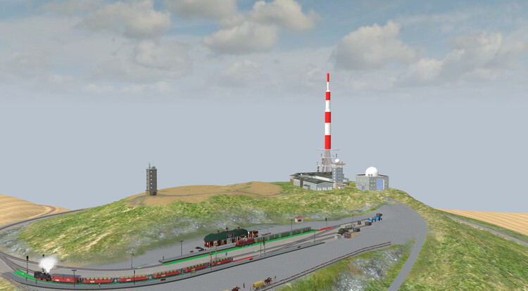

  9. Hallo Axel, ich werde deine Anregung zu Geländer und Polygonen mit Blender mal testen. Damit der Brocken lebendig bleibt hier ein neuster Screenshot und die ID für den DWD Turm nun auch mit beleuchteten Fenstern. Endlich erfolgreich umgesetzt nach einer Beschreibung von BahnLand. DWD Turm - ID A0DDCDA6-BDA6-4D95-B8F6-EF6F23C76608

  15. Hallo JimKnopf, wie kann man in nur so kurzer Zeit ein Modell an dem ich Tage zugebracht habe nachbauen? "Hut ab"! Wenn ich bei meinem Modell auf 3D Schrift verzichte, ergibt sich nur eine geringfügige Reduzierung der Polygone. Daran kann es wohl nicht liegen. Mit dem Hinweis Innenseiten von Flächen nicht zu texturieren bin ich überfordert. Ich bringe aus einer Multitexturdatei doch nur auf der Vorderseite von Flächen eine Textur an oder ist dass ein Irrtum? Für Nachhilfe wäre ich dankbar. Gruß Jens
  16. Ein weiteres Hallo an Alle, es gibt Neues. Der Brockenbahnhof ist fertig. Ich habe auch endlich das "LOD" kapiert. Das Modell hat eine LOG Stufe, bei der lediglich die drei Schriften fehlen.
  17. Ein weiteres Hallo an Alle, es gibt Neues. Der Brockenbahnhof ist fertig. Ich habe auch endlich das "LOD" kapiert. Mein Modell hat eine LOG Stufe, bei der lediglich die drei Schriften fehlen und schon war die Polygonzahl ok. ID Brocken Bahnhof - C72382F5-0D71-4578-B208-8CB7AD0FBF04
  18. Ein Hallo von mir und vielen Dank für die Rückmeldungen, DWD Texturfehler behoben, Funkturm gesmootht und Wolkenhäuschen Dachtextur auf Ursprung gestellt. Hier die neuen IDs Wolkenhaus - 79328977-A0DC-411A-8646-893BA8A29FAF DWD - 44752B85-8207-4FFB-8485-859DFAEC7B51 Funkturm - C8959B89-3C45-44EB-9963-A3A7848FE7CB Als absoluter Anfänger wäre froh über einen Hinweis oder link wie ich eine Gebäudeinnenbeleuchtung realisieren könnte, meine Fenster sind derzeit über den UV Editor als Bilder eingefügt und damit undurchsichtig. Auch ich war erstaunt über das Grössenverhältnis der Gebäude zum Funkturm, aber der Funkturm soll 115 m hoch sein und bei dem DWD bin ich über die Geschosshöhen auf eine Höhe von etwa 20 m gekommen. Das ist schon ein erheblicher Grössenunterschied. Viele Grüsse Jens
  19. Viele Dank für die Unterstützung. Bin ja neu hier. Hier die IDs DWD - FEAC5B00-4C80-4C54-A2CA-1318F24ADB4C Funkturm - 096EB0E6-19B2-4C9D-AB3F-B85BBCB026DC Nebengebäude - F0F742CC-FCAE-4975-A0F2-94988521BDEE Wolkenhäuschen - 45E9D8FB-4F55-46AA-9D1E-79D389957791 Brockenhaus - D13B1039-3F45-4A99-82E6-ECFE3FE91334 Brockenhotel - 72516E96-858F-413B-A28B-FB0864E7A5F0 Hotel Haus 1 - 749A4387-943B-4D4F-BCEF-2104122985FF Hotel Haus 2 - 44E70F0C-9904-47BA-988A-9FE83ECD1D06D
  20. Hallo Neo, war wohl der falsche Weg. Alle Modelle sind nunmehr als Entwürfe zum Katalog hochgeladen. Freue mich auf Resonanz. Viele Grüße Jens
  21. Ein Hallo an alle Teilnehmer, bisher sind 8 Modelle für die Station auf dem Brocken fürs Erste fertiggestellt. Gern füge ich sie als zip-Datei bei und freue mich auf Hinweise zur Verbesserung. In der Zwischenzeit sind alle Modelle mit Multitextur, für die Schriftfarben habe ich aber keine Möglichkeit gefunden auf die Multitextur zuzugreifen und habe separate Farben verwendet. Für Hinweise, wie die Polygone zu reduzieren wären bin ich dankbar. Die Kuppeln auf Brockenhaus und Brockenhotel sind ware Polygonfressser. Wegen der Beschränkung auf 4 MB sind mehrere Posts nötig. Sorry. 2 von den 8 passen nicht hinein. Hier Teil1. Viele Grüße, Jens
  22. Ich war weiterhin auf dem Brocken tätig und zum DWD und dem Funkturm gesellen sich nun 5 weitere Gebäude
