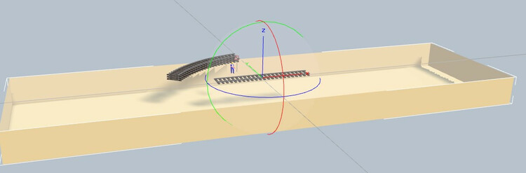

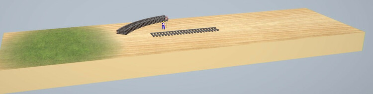

  2. Hallo! Offensichtlich habe ich irgendwas in der Software verdreht oder irgendwo ein falsches Häkchen gesetzt. Der Grundkörper erscheint plötzlich transparent und Texturen sind nicht mehr sichtbar und können somit nicht vernünftig verwendet werden. Wenn ich auf Simulation (F5) umschalte sehe ich aber die vorher erstellten Texturen. Auch ein neu angelegtes Projekt zeigt dieses Verhalten. Was mache ich falsch.
