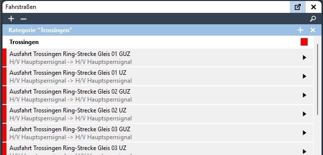

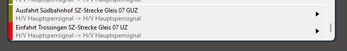

  6. Hallo zusammen, ich habe seit einiger Zeit das Problem, dass ich eine erzeugte Fahrstraße nicht mehr löschen kann. Das Löschen einer Fahrstraße führt nach ca. 30sec. Rechenzeit mit Sanduhr zu folgendem Fehler: Außerdem ist mir aufgefallen, dass im Fahrstaßenfenster nicht mehr alle Fahrstraßen gelistet sind. Die Liste ist bei mir unten abgschnitten und ich kann die Fahrstraßen am Ende der Liste nur noch per Filter darstellen. Die Fahrstraßen funktionieren allerdings vollständig: Trossinge hätte noch ca. 50-60 Fahrstraßen, die in der Liste oben fehlen. Interessant ist auch die Sortierung. Trossingen müsste aus meiner Sicht alphabetisch mit den Ausfahrten starten (s.u.). Ich sehe gerade, dass auch der Südbahnhof nicht vollstädnig ist, da die Einfahrten in der Liste fehlen. Diese müssten meiner Meinung nach zwischen Südbahnhof und Trossingen dargestellt sein. Darstellung der Fahrstraßen mit Filterung auf die Kategorie Trossingen: Mein aktueller Workaround besteht darin, die nicht mehr benötigte Fahrstraße in eine Kategorie 00_xxx zu schieben (damit steht sie ganz oben in der Liste) und wenn ich eine neue Fahrstraße anlegen will, ändere ich die bestehende ab und verwende sie quasi mit neuen Daten und neuem Namen an anderer Stelle weiter. Gibt es eine maximale Zahl an Fahrstraßen, die ich ggf. überschritten habe oder irgend welche anderen Einstellungen bzw. Limitierungen? Für Tipps und Tricks bin ich dankbar. Ich bräuchte für meine Anlage schon noch einige neue Fahrstraßen zur Steuerung:-) Viele Grüße und einen schönen Sonntag, Lenz
