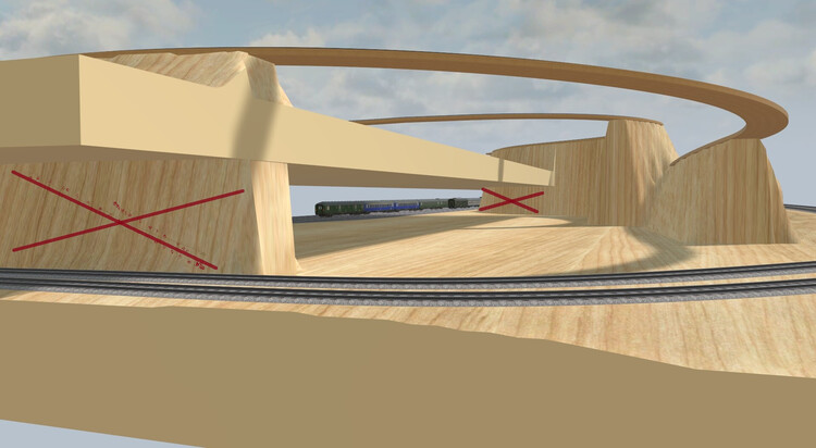

Böschung auf oberer Bodenplatte "schlägt durch" auf untere Grundplatte
Ich bedanke mich für die schnelle Hilfe!
Ah, gefunden - über die Strukturansicht.
Hallo Alex, prima, das funktioniert - Danke! Aber blöde Frage - Du ahnst es vielleicht : Wie kann ich die nun unsichtbare Grundplatte wieder sichtbar machen?
Hallo, ich habe eine zweite Bodenplatte über der "Grundplatte" angeordnet. Auf der Grundplatte liegt der Schattenbahnhof und die Paradestrecke. Von der Paradestrecke zweigt eine Nebenbahn ab, die sich auf die obere Bodenplatte hinaufwindet. Auf der oberen Bodenplatte soll die Nebenbahn in einem Endbahnhof münden. Ich möchte die "Rampen/Böschungen"-Funktion verwenden, um die Bahndämme automatisch zu erstellen. Das funktioniert ohne Probleme für die Gleise, die über der Grundplatte liegen. Aber für die Gleise, die über der oberen Bodenplatte liegen, liegt die Rampe/Böschung nicht auf der oberen Bodenplatte auf, sondern "schlägt durch" und setzt auf der Grundplatte auf. Wie kann ich das verhindern?
