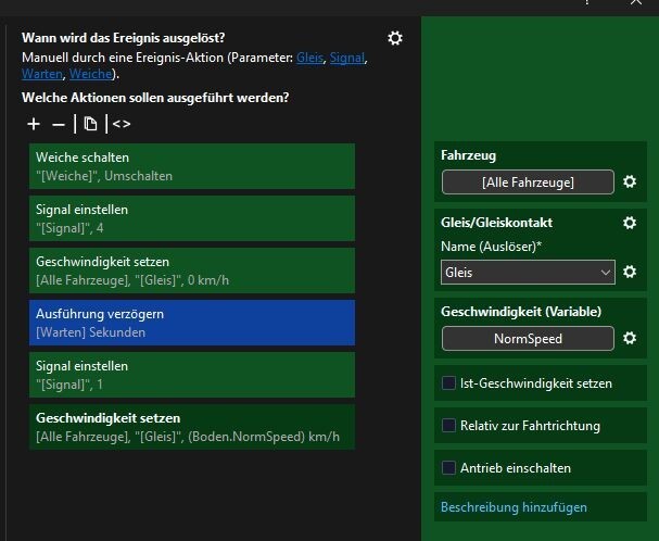

Erst mal danke für die Antworten. In dem konkreten Beispiel verstehe ich die Kritik nicht. Die Anweisung "Geschwindigkeit setzen" im ersten Bild besagt doch (wenn ich es richtig verstehe), dass für alle Fahrzeuge (wie es gewählt ist) auf dem konkreten Gleis (die Übergabe-Variable "Gleis") die Geschwindigkeit gesetzt wird. Die Anweisung funktioniert ja auch prima. Das ganze Modul funktioniert auch dort, wo nach dem Modul (Fehlerhaft) die Fahrtrichtung nicht gewechselt wird. Ich betrachte die benutzerdefinierten Ereignisse, als wären es Unterprogramme, die man an geeigneter Stelle mit entsprechenden Übergabe-Variablen in das Hauptprogramm einfügt. Und genau so funktioniert es ja auch auf der Anlage. Unten ist die Ereignisverwaltung für die anderen Kopfbahnsteige, die noch nicht durch das Benutzerdefinierte Modul ersetzt wurden. Und die funktionieren überall tadellos. Wo ist da jetzt der Unterschied zu der Benutzerdefinierten Ereignisverwaltung? ... Wie gesagt, funktioniert das benutzerdefinierte Modul selbst ohne Fehler. L Grüße Swen.

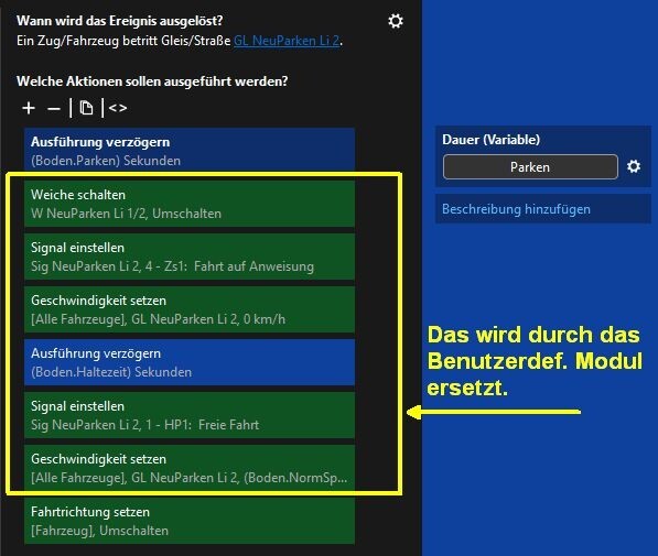

Ich hatte eure Antworten noch nicht gelesen und einfach weiter probiert. Jetzt ist es so, dass das "eigene Modul" (nenne es: Kopfbahnhof) (1. Bild) auf der rechten Seite der oberen Abstellgleise funktioniert. (2. und 3. Bild) Aber auf der linken Seite funktioniert das gleiche Modul nicht. (Dort ist nur das Gleis "...Li 1" mit den neuen Modul versehen. 4. Bild) Die Lok macht alles, was im Modul steht, aber führt dann den Befehl "Fahrtrichtung setzen" nicht aus. Jedenfalls schließe ich das aus dem Verhalten der Lok. Das Nebengleis "...Li 2" ist noch ohne dem Modul und so funktionsfähig (zum Vergleich). Warum geht es rechts und links nicht? In meinen ersten Versuchen hatte ich die erste Zeitverzögerung im Modul mit drin. Aber die hat das Modul völlig ignoriert, obwohl ich im Modul weiter unten auh eine Zeitverzögerung fürs Halten drin habe, und die auch gemacht wird. Jetzt habe ich sie rausgenomen. (Modul = Bebnutzerdefiniertes Ereignis / hier "Kopfbahnhof") Und noch eine Frage zum Textfenster: wie bekomme ich die Bilder an den Ort, wo ich sie gerne im Text hätte, so wie bei euch? Und nicht hinten angehangen? L Grüße Swen. SBahn-1newDef.mbp

Hier erst mal das Ergebnis in Form der modifizierten Anlage. Damit entfällt das ständige Auslesen des Lok-Namens an jedem Bhf. Zugleich habe ich noch die Zeiten (Stoppzeit am Bahnsteig und die Bremszeit bis zum Halt) über zentrale Variablen gelöst, so dass ich sie eventuell einfacher ändern kann. Im zweiten Schritt habe ich mich schon an Benutzerdefinierte Ereignisse herangewagt. Das betrifft "Neu Parken Re", das obere, rechte Gleis. Natürlich funktioniert es nicht. Das Ereignis wird gar nicht angesprochen. Darum kümmere ich mich aber später. Die Lok fährt dort gemäß Programm gleich wieder zurück. Zum Probieren dann das Nebengleis nutzen. ... Auf das Benutzerdefinierte Ereignis [ Parken ] auf "GL NeuParken Re 1" komme ich später zurück (mit vielen Fragen). SBahn-1new.mbp

Danke für die Erklärung, Andreas. Ich habe meinen Fehler gefunden. Ich habe immer aufs falsche Zahnrad getippt. Ich muss das ganz oben antippen, um an die Option "Auslöser" zu kommen. Das habe ich auch schon bei den benutzerdefinierten Ereignissen gesucht. - Manchmal bin ich aber auch ein Depp In dem Fall brauche ich ja nicht mal ein Schlagwort. Danke. L. Gruß Swen.
