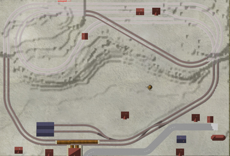

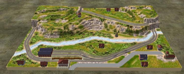

  3. So sieht die geplante Anlage derzeit im Rechner aus. Die Anordnung der Gebäude ist nur zur "Auflockerung" eingegeben. Das wird auf der Platte sicher ganz anders aussehen, da ich spezielle Gebäude von einem Modellbauer kaufen werde und im Programm nach meiner Meinung auch die Maßstäbe nicht korrekt umgesetzt sind. Wichtig ist mir die abgestufte Situation Berge-Fluß-Ebene. Ausgehen vom Bahnhof beginnt die 2-Spurige Strecke nach der hinteren linken Kurve anzusteigen und tritt dann oben rechts wieder aus dem Berg. Ob die freie Strecke auf der hochebene so bleibt, überlege ich gerade. Ich denke darüber nach, sie mehr im hinteren Teil verlaufen zu lassen und noch einen kleinen "Haltepunkt" anzuordnen. Sie verschindet dann wieder hinten links im Berg und führt in einem Wendel hinab auf Ebene1. Zwischen Aufstieg (hinten links) und Ausfahrt (vorne rechts) ist ein "Abstellgleis" um einen Zug zu parken. Die Landschaft soll ein wenig an das Unstruttal bei Freiberg erinnern, hat aber rein gar keine reale Orientierung. Mir ist der Fluß wichtig(!), bin halt Angler . In die Felswände will ich evtl. einen Steinbruch und ein paar Weinreben unterbringen. Die Anlage soll mir Beschäftigung bieten (Berge, Landschaft und Ort) und wenn endlich mal Enkel da sind, sollen die auch damit spielen können. Also wie gesagt: kein Abbild irgend einer realen Strecke oder Situation. Aber Maßstäbe sollen unbedingt stimmen...^^

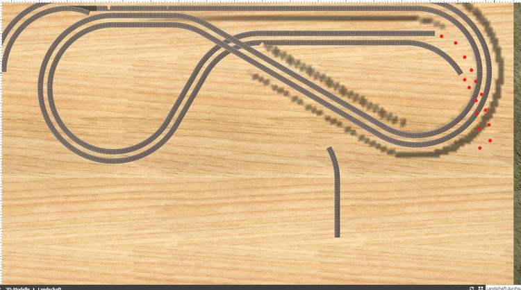

  9. OK, der Taste konnte ich bisher noch keine sinnvolle Funktion zuordnen Aber durch eure Hilfe zeigt sich, dass das Programm evtl. doch genau das bietet, was ich brauche. Soll ja nun endlich das Letzte sein, was ich mir zu dem Zweck zulege. Daher ausgiebiger Test. Ich habe nun mal ein wenig herumexperimentiert. Z.B Habe ich mal eine Gleisstrecke als Rampe hochgezogen und das Gelände an die Gleise angepasst. Das ging gut und dank der Tipps von Franz habe ich nun auch kapiert, wie man dann gerade weiterbauen kann. Etwas umständlich gelöst aber wenn man den Trick kennt, kann an damit leben. Nun habe ich die Strecke in einer Kurve wieder nach unten gezogen und stoße genau auf den Bereich, den ich vorher als Geländeanpassung an das höherliegende Gleis hochgezogen habe. Ich kann da nicht einfach durch den Wall bauen. Wie mache ich an der Stelle die Anpassung rückgängig? Also einen Durchbruch?
  10. Danke...der Tipp war gut!! So klappt es ! Nun kann ich ja doch mal versuchen meine Idee umzusetzen ^^
