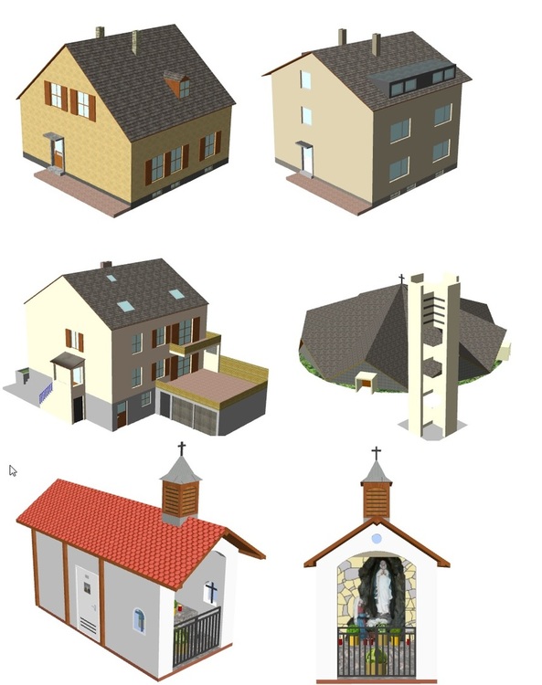

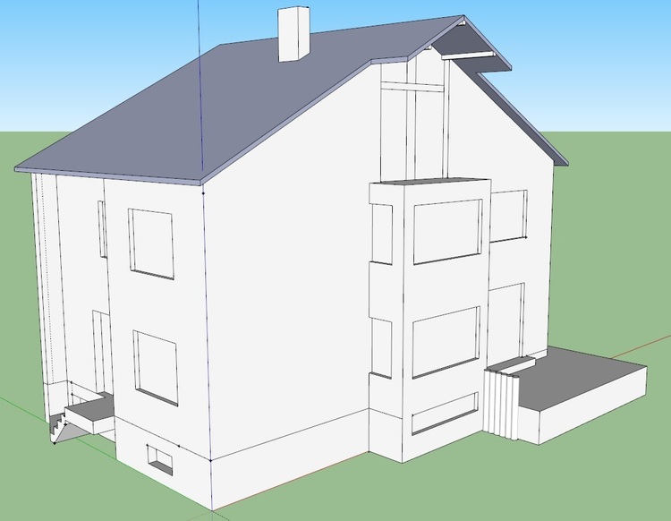

  7. Hallo quackster, erstelle meine Modelle mit Google SketchUp 8. Komme aber mit den Materialien nicht klar. Hier ein paar Bilder. Z. Zt. arbeite ich am Rathaus Offenburg-Bühl
  8. Hallo, bin zufällig über diese Diskussion gestolpert. Habe, so meine ich, einige sehr schöne 3D-Modelle. Leider komme ich mit den Texturen/Materialien nicht klar + meine Modelle übeschreiten zu zulässige Größe. Könnte die Häusermodelle zur Verfügung stellen, wenn ich einen Kooperationspartner finde, der sich um die Texturen kümmern würde.
  9. Hallo, hier die Bilder der bereits erstellten Modelle und meiner gegenwärtigen "Baustelle". Wenn ich frei geschaltet werden sollte, bin ich gerne bereit die Modelle hochzuladen. Anmerkung: Die "Zitronenpresse" (St. Michael in St. Ingbert) steht sogar in Wikipedia. Und bei dem Marienaltar scheinen sich die Erbauer von "Don Camillo & Peppone" inspiert haben zu lassen.
  10. Danke für die schnelle Antwort. Ich hab' mit meinem Elternhaus + dem Haus meiner Schwiegereltern begonnen. In der Folge hab' ich mit der Kirche (Spitzname "Zitronenpresse") + dem Marienaltar in meinem jetzigen Ort weiter gemacht. Bei den beiden letztgenannten hab' ich mich auf Googleearth, Postkarten + eigene Fotografien gestützt. Als nächstes schwebt mir die alte feuerwehr in unserem Ort vor. Auch hier stütze ich mich nur auf eigene Fotos. Ich gehe davon aus, dass ich dabei keine fremde Rechte verletzt habe. Wäre nett, wenn Du mich frei schalten würdest.
