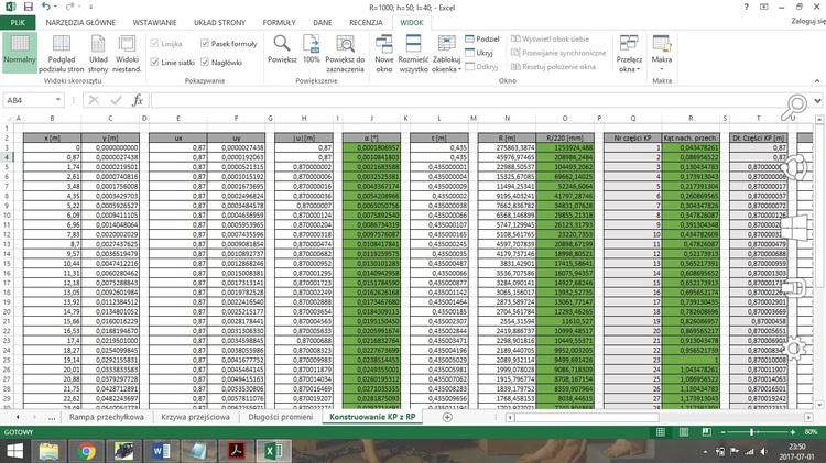

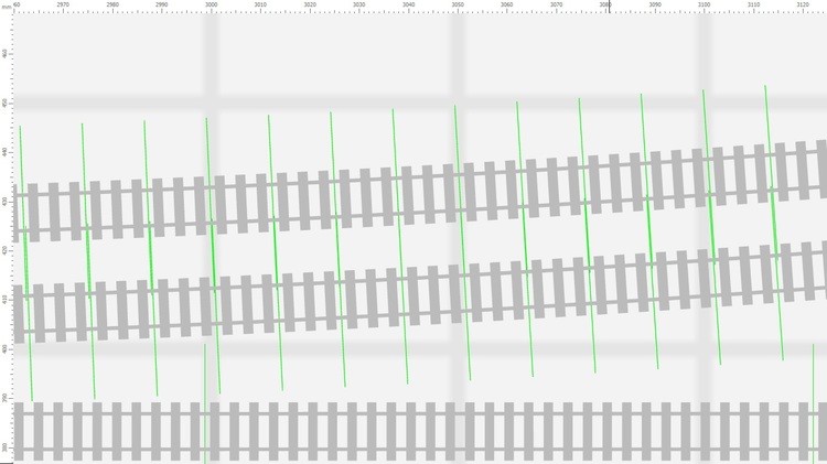

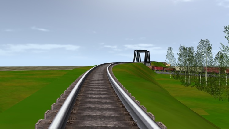

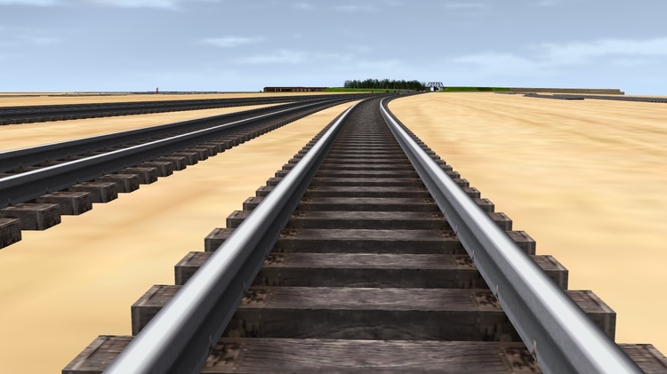

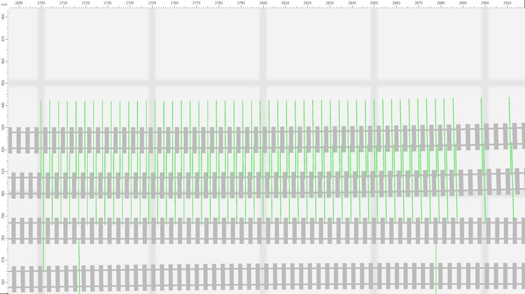

  4. Hallo Roter Brummer, Super!! Ich warte für V4 Viel Gruß
