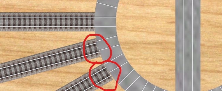

  4. Hallo Neo, EASY, auf DIE Idee (Drehscheibe == Weiche) bin ich nicht gekommen Gelesen, ausprobiert, klappt. Das ist ja kein Problem sondern nur eine Fleißaufgabe und mit Objektvariablen in den Griff zu bekommen. Aber nach lesen und ausprobieren fördert nachdenken zwei neue Fragen zu Tage: 1. Was passiert wenn zwei oder mehr Loks (gemäß Murphy's Law framegenau) gleichzeitig dieses eine Gleis betreten? Im Worst Case können das ja bis zu 24 sein ... Welche Lok ist dann der Trigger und was passiert mit den restlichen Ereignisen? Oder muß Mann da auch drumherum programmieren? 2. Wie kann man die erkannte Lok so, vllt. sogar (halbwegs) mittig, auf dem sich drehenden Teil dieses "einen" Gleises anhalten das dieses sich auch wirklich drehen kann? Einen gewitterfreien Abend wünscht RaDiBo
  5. Hallo zusammen Nachdem ich mich in den letzten Tagen ein wenig mit der Planung und virtuellen Konstruktion einer ersten kleinen Lernanlage beschäftigt und auch die erste kleine EV dafür erfolgreich implementiert habe fing ich gestern an, eine EV für die Drehscheibe (Märklin K 7286) zu entwerfen. Sofort stolperte ich darüber das ich nicht ein einziges der 25 erwarteten Einzelgleise der Dw in der EV finden konnte. Es muss sie irgendwo geben denn die Loks meiner Anlage fahren in Handsteuerung völlig geschmeidig über sie hinweg - nur in der EV finde ich sie nirgendwo wenn ich ein Ereignis (z.B. für "Lok betritt ein Gleis") erstellen will. Nach ein paar Stunden habe ich die Suche aufgegeben. Heute morgen kam mir dann der Gedanke das ich vllt. auch diese Gleise zusätzlich selbst verlegen müsste. Das hat, nach Absenken der Drehscheibe entlang der Z-Achse, auch scheinbar funktioniert. Frustrierend - aber letztendlich logisch - war dann, daß sich das Gleis auf dem Drehteller leider nicht mitdreht wenn der Teller rotiert wird. Hier im Forum gibt es zwar sechs Seiten Treffer für die Stichwortsuche nach "Drehscheibe" - aber eine Antwort auf meine Fragen habe ich in den teils uralten Beiträgen nicht gefunden und auch das Wiki war nicht hilfreich. Wie geht das? Herzliche Grüße Ralf (aka RaDiBo)
