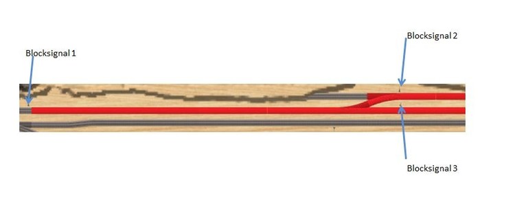

  10. Hallo, das Blocksignal 1 soll den dahinterliegenden (rechten) Block freigeben. Wie schalte ich die Signale 2 bzw. 3, wenn dort aktuell noch kein Zug steht. Bisher mache ich das per Zufallsschaltung. Ist aber nicht optimal, wenn dann ein Zug in das Gleis mit dem per Zufall geschlossenen Signal fährt. Viele Grüße Jürgen
  11. Danke für die Tipps: Da ich ja nicht weiß, welches (falsche) Gleis das Ereignis auslöst, dürfte die Lösung von HaHHoveraNer mein Problem lösen.
