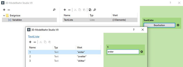

"globale" Textliste:

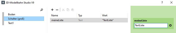

Listenverweis im Schalter:

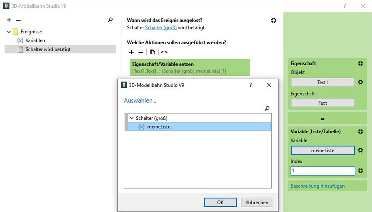

Theoretisch müßte ich auf den ensprechenden Eintrag (z. B. den ersten) in der Textliste mittels grafischer EV wie folgt zugreifen können:
In einem ähnlichen Kostrukt hatte dieser Mechanismus unter V7 einwandfrei funktioniert.
Wie komme ich hier weiter?

und nun habe ich auch die richtige Schreibweise für die grafische EV:
NamederModulvariablenausObjektvariableauslesen.jpg.d5dbeffb056234cdc3cdaf3e0c54d061.jpg
