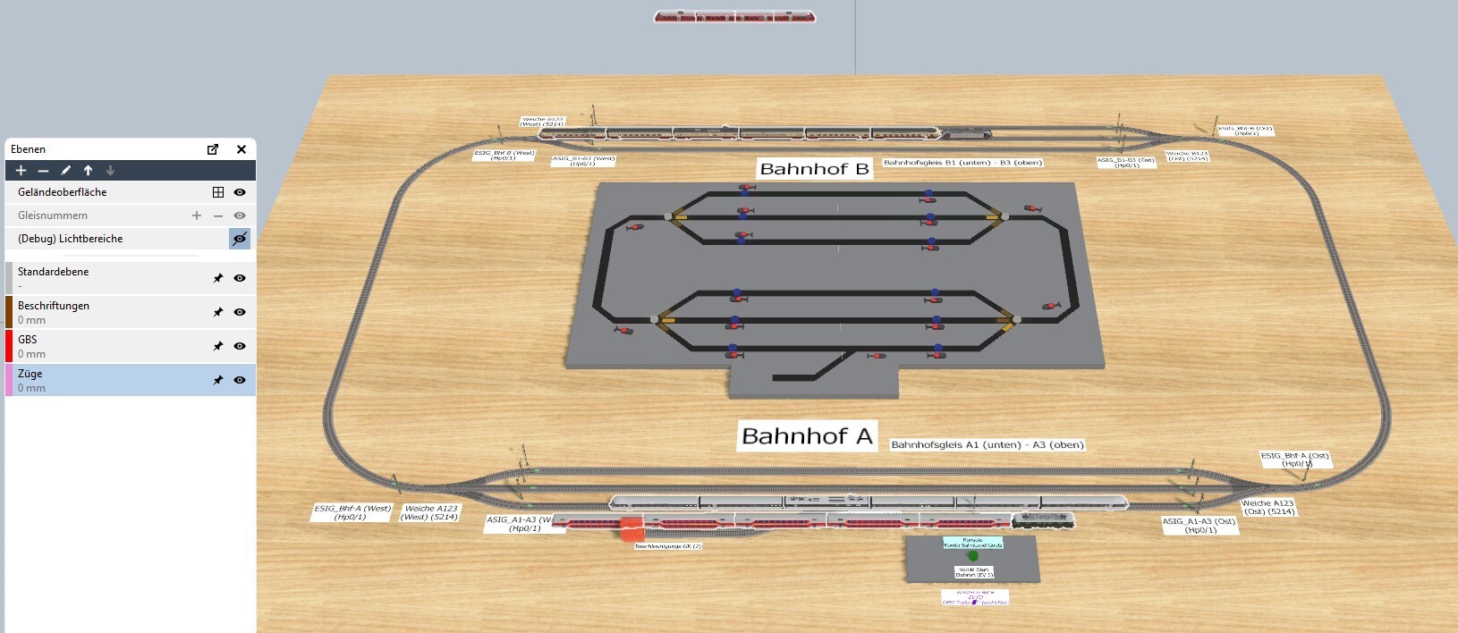

Die Anlage kombiniert die Gleisanlage von Bahnland (MBS Demo-Anlage 'Eigenschaften Spektrum der EV', 2019) mit dem Listing von Goetz ('Endbahnhof mit Zufalls-Steuerung', Teil 'Einfahrt'). Ziel ist es, die Gleiswahl in den Bahnhöfen mit Fahrstrassen zu realisieren.
Jetziger Schritt: Fahrstrassen und Funktionalität zu realisieren vom Hauptsignal ASIG Bhf A (Ost), Gleis 1 zu den ESIG B1, B2 und B3 (West) durch zufällige Wahl der Fahrstrassen (Typ Goetz).

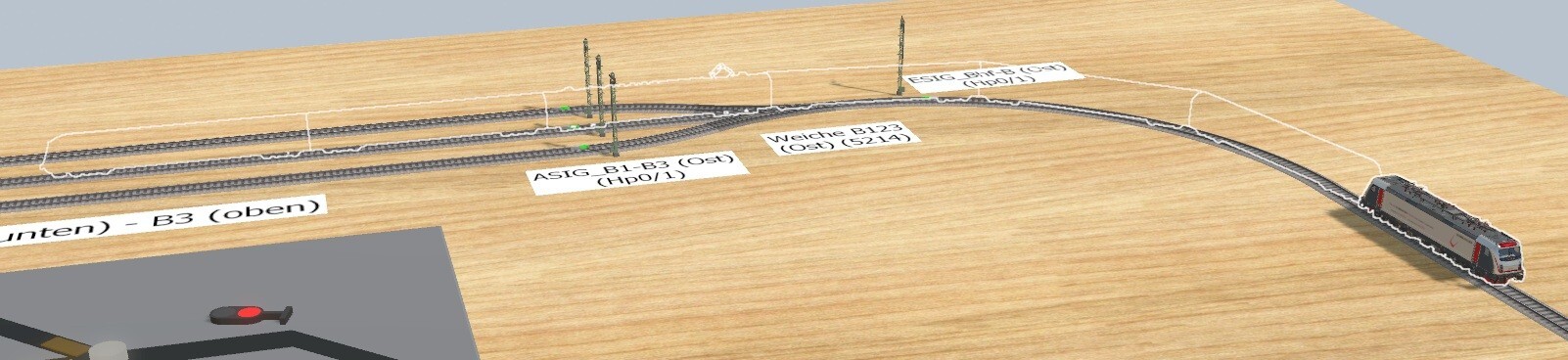

In unregelmässigen Abständen bleibt jedoch ein Zug im Bahnhof B stecken, obwohl Vorgänger Zug/Züge das Ziel erreicht haben (blaue Pfeile).
(1) Als Auslöser konnte ich eruieren, dass ein ‘Pannenzug’ das ESIG Bhf-B (Ost) verfrüht auf Hp0 schaltet (rote Kreise) und zwar etwa bei der Zugposition (roter Pfeil). Das Problem kann verschiede Lokomotiven und verschiedenen Bahnhof-Gleise betreffen.

wie ich gerade festgestellt habe, ist der SBB RAe TEE II der Ebene Züge zugeordnet.
Darin stecken auch noch drei weitere Züge.
Und die ganze Ebene war auf unsichtbar gesetzt.
Du bist vermutlich irgendwann mit der Traxx3 auf den unsichtbaren SBB RAe TEE II aufgefahren und hast dabei angekuppelt.
