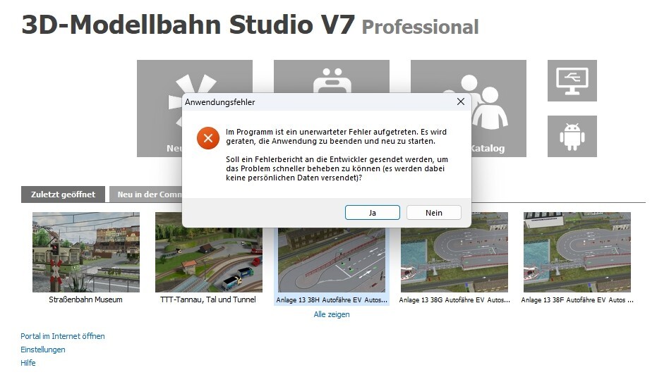

vorweg ein paar Informationen zu diesem Fehler: Ich arbeite zurzeit bewusst mit V7 an einer kleineren Anlage. Ich exportiere jeden Abend den aktuellen Stand auf der Festplatte. Dieser Fehler tritt nur bei meiner Anlage 13 (interner Zähler) auf, alle anderen Anlagen (eigene und externe) funktionieren. Importiere ich die fehlerhafte Anlage mit V9 funktioniert alles einwandfrei. Mit V7 kann ich die Anlage aber nicht mehr öffnen und auch nicht importieren (siehe Fehlermeldung Bild 1). Ich hatte sie auch nicht zwischenzeitlich mit V9 bearbeitet (nicht rückwärts kompatibel).

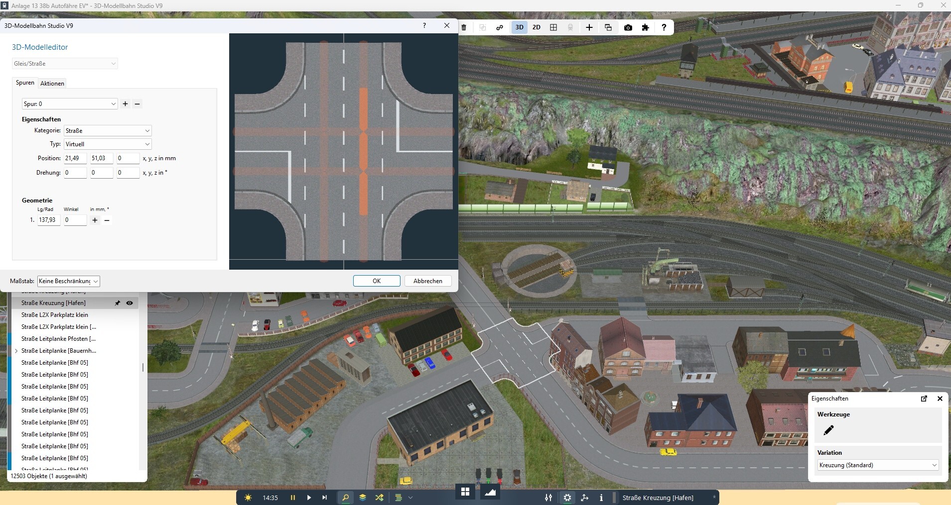

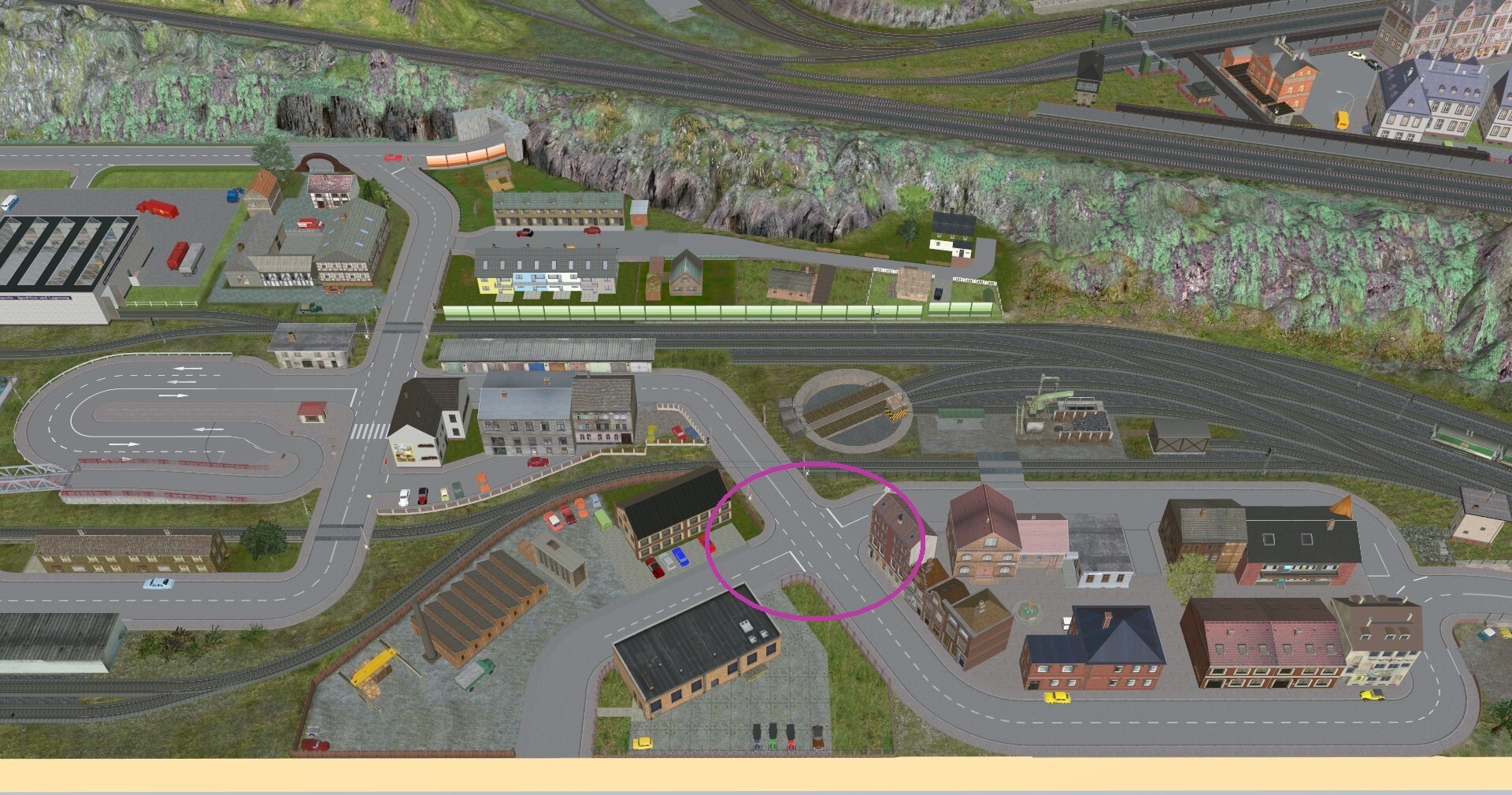

Der Fehler trat auf, nachdem ich bei der markierten Straßenkreuzung (siehe Bild 2) einige Fahrspuren gelöscht hatte (siehe Bild 3).

"Na gut", dachte ich mir, "dass ich jeden Abend eine Sicherungskopie speichere." Also versuchte ich die Datei vom Vortag zu importieren. Der Ladebalken endete aber nach 2/3 des Weges mit der gleichen Fehlermeldung. Jetzt versuchte ich es mit einer Anlage von vor drei Monaten und erhielt die gleiche Fehlermeldung. Wie bereits erwähnt, andere Anlagen lassen sich problemlos importieren und/oder öffnen.

Hallo Spurwechsel,
bei dir scheint ein Modell defekt zu sein, was von den Anlagen genutzt wird. Eine Neuinstallation bringt nichts.
Du kannst Anlagen auch von der Startseite aus exportieren, ohne die Anlage öffnen zu müssen (rechte Maustaste).

Moin @Neo,
dein guter Rat heute morgen hat mir sehr geholfen. Ich habe den Cache gelöscht und alles funktioniert wieder.
Vielen lieben Dank für die schnelle Hilfe.
