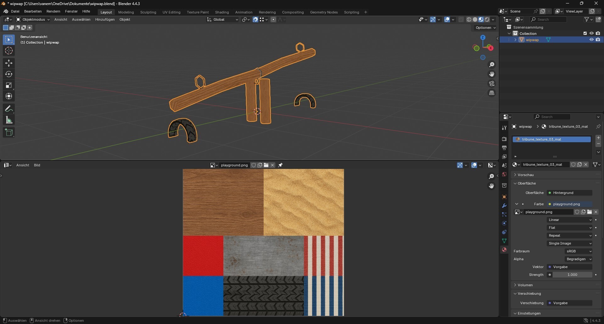

Siri Geschrieben vor 18 Stunden Autor Geschrieben vor 18 Stunden Danke für die Hilfestellung. Ich habe das nun folgendermaßen gemacht. Das wäre dann eine Textur, für alle Spielgeräte. Hab so sparsam wie nur möglich gedacht.
dirk.z Geschrieben vor 15 Stunden Geschrieben vor 15 Stunden Hallo @Siri Ich hoffe dich damit nicht zu verprellen, aber erlaube mir ein paar kritische Worte. (Das gleiche würde ich auch von dir erwarten!) Vorausgesetzt deine Wippe ist ausmodelliert und du hast nicht vor Sand, rote und blaue, rot-weiße, blau-weiße oder verwitterte Holzflächen in diesem Modell einzusetzen, ist deine Textur für dieses Modell mindestens 2/3 zu groß. Der Begriff einer Multitextur ist nicht gleichzusetzten mit den Gedanken "Ich pack da alles rein was ich für den Rest der Serie (Hier Spielplatzmodelle) brauche" Jedes Modell hat seine eigene Textur, so groß wie nötig, so klein wie möglich. Und ja, es ist manchmal mühsam, sich passend zu organisieren, um die Textur im Griff zu haben, aber dafür sind wir frei in der Wahl was wir abbilden möchten. Keine Vanilla-Texturen (Was ist das? Den Begriff habe ich noch nie gehört. Sind das embedded-Texturen in TF?) Ich muss jetzt hier schließen, denn es ist schon spät, aber die Gedanken rattern weiter im Kopf... Liebe Grüße, Dirk
Siri Geschrieben vor 14 Stunden Autor Geschrieben vor 14 Stunden Hallo Dirk, vielen Dank für deine ausführliche Rückmeldung – genau solche Gedanken helfen mir, meine Arbeitsweise zu reflektieren und zu verbessern. Also alles gut. Du hast absolut recht. Die Textur ist im aktuellen Zustand eher als eine Sammel- oder Arbeitstextur gedacht gewesen, um erste Varianten auszuprobieren. Dass jedes Modell eine kleinstmögliche Textur braucht, das habe ich scheinbar überlesen. Die Idee mit der Multitextur kam mir tatsächlich aus dem Wunsch, Zeit zu sparen, aber ich sehe jetzt klarer, dass das bei Einzelmodellen nicht der richtige Ansatz ist. Danke auch für den Hinweis zur Begriffsklärung – mit "Vanilla-Texturen" meinte ich ursprünglich Standard- oder Spieltexturen, aber vermutlich ist das missverständlich ausgedrückt. Freue mich auf weiteren Austausch – und danke dir nochmal fürs Gedanken-Rattern! Liebe Grüße Siri
