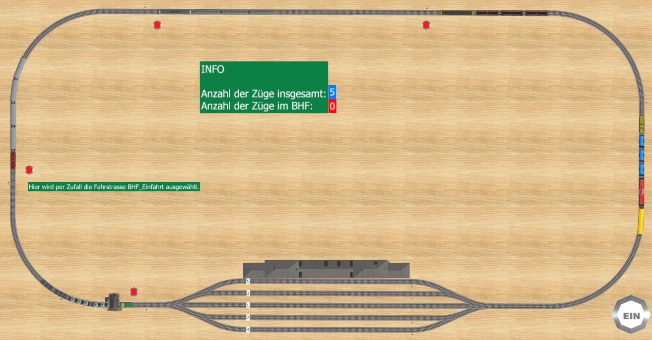

Als Reaktion darauf habe ich zwei weitere Testanlagen zum Thema Zufallsfahrstraßen entwickelt. Im Unterschied zur Anlage A wählen diese Anlagen ausschließlich zufällig freie Bahnhofsfahrstraßen aus. Dadurch läuft der Betrieb deutlich flüssiger, und es treten weniger Sonderfälle auf.
Die Veröffentlichung aller drei Anlagen findet ihr hier im Forum. Die Textfelder und der Leuchtwürfel dienen zur Anzeige der Werte der Modulvariablen in Anlage A sowie zur besseren Informationsweitergabe.

Moin @Adler_84,
bei der Anlage A blieben bei mir nach kurzer Zeit alle Züge auf der Strecke stehen.

Hallo Spurwechsel,
vielen Dank für deinen Hinweis – du hast völlig recht.
Im Timer Anzahl_der_Züge_BHF war der Nein-Zweig tatsächlich nicht belegt. Ich habe das inzwischen korrigiert; die überarbeitete Version findest du im Anhang.
