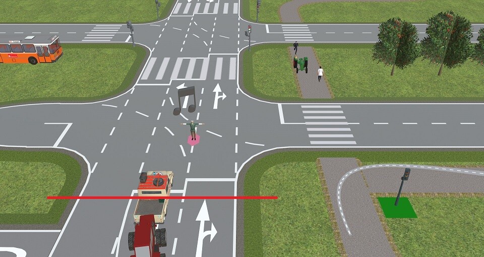

Beim Einhalten des Abstands müssen Sie das Ende der Straße von einem anderen Fahrzeug unterscheiden können. Die beiden müssen unterschiedlich programmiert werden. Beispielsweise können Sie für beide getrennt einen Abstand angeben.
Ich entschuldige mich für die Formulierung, der Übersetzer ist so unhöflich (ungenau), dass ich froh bin, wenn er nicht den gegenteiligen Text schreibt.
Bearbeitet von Leslie
Sorry Leslie but you have to describe you request with more details. What do you want to achive?
Es kommt vor, dass ich unbedingt bis zum Ende, bis zum letzten Millimeter gehen muss.
Gleichzeitig wäre es gut, wenn das Fahrzeug allmählich langsamer würde.
Außerdem möchte ich, dass das nächste, genauso programmierte Fahrzeug nicht mit dem vorherigen kollidiert.
You can extend your track and use a stop contact for braking.
Um das Fahrzeug zu steuern, muss es auf der Straße stehen, sonst kann der Polizist es nicht starten. Ein Abstand ist dafür nicht geeignet, da es dann nicht auf die Straße fährt. So kommt es jedoch zu einem abrupten Stopp und die Autos fahren aufeinander auf.
A vezérléshez az autónak az úton kell állnia, különben a rendőr nem tudja elindítani. Ehhez nem jó a távtartás, mert úgy be se megy az útra. Így viszont hirtelen áll meg és az autók egymásnak mennek.tavtart.jpgtavtart2.jpg

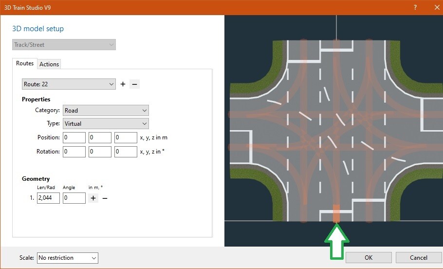

Hallo @Leslie ,
comparing your picture with the origin in the catalog shows, that you added Route 22.
vor 8 Stunden schrieb Leslie:
The origin has only 21 Routes. What is (red) Route 22 for? Nobody would use this route, because this lane is for left turn only.
VG,
Hawkeye
Yes, but that doesn't matter here, the other routes work similarly. Because of the special layout, a route was needed here. I just marked this one for the sake of the example.
