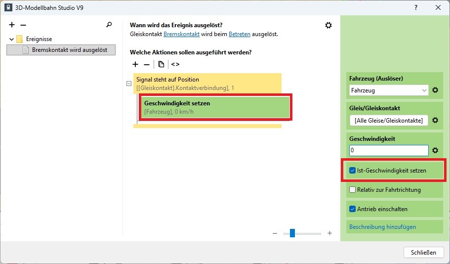

Wenn sich das Fahrzeug dem "aktiven" Bremskontakt nähert, wird es normalerweise "weich" abgebremst. Ist das Fahrzeug zu schnell oder ist es schon zu nah am Bremskontakt, wenn dieser aktiviert wird, wird es normalerweise beim Eintreffen am Bremskontakt noch Geschwindigkeit besitzen und daher über diesen hinaus fahren, bevor es zum Stillstand kommt. Um dies zu verhindern, kann man dem Bremskontakt ein Ereignis zuweisen, welches das ankommende Fahrzeug "abrupt" stoppt, wenn es den Bremskontakt erreicht:
Im vorliegenden Beispiel wird das Stoppen an die "Aktivität" des Bremskontakts gekoppelt (hier an die rote Phase der verbundenen Ampel).
Beim Eintreffen des Autos am Bremskontakt wird zunächst die Ampelphase abgefragt. Nur wenn diese "Halt" gebietet, ist der Bremskontakt wirksam und bewirkt die Verlangsamung des sich annähernden Fahrzeugs. Bei der Ankunft am Bremskontakt selbst wird dann die abrupte Abbremsung auf 0 wirksam, weil bei der Zuweisung der Geschwindigkeit im Ereignis das Häkchen "Ist-Geschwindigkeit setzen" markiert ist.
Konnte das Auto bei der Annäherung erfolgreich sanft auf 0 abgebremst werden, wirkt sich das Ereignis nicht mehr aus (das Fahrzeug "besitzt" ja schon die Geschwindigkeit 0). Besitzt das Fahrzeug bei der Ankunft am Bremskontakt aber noch eine Geschwindigkeit mit Betrag >0, wird es am Gleiskontakt abrupt gestoppt.
