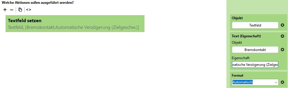

Ich musste auch nachschauen.
Ich habe den Befehl in der grafischen EV eingegeben ...
und das dann in Lua umgewandelt.

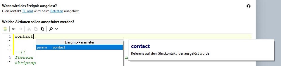

Hallo @gmd,
contact, vehicle und direction sind Ereignisparameter (Neo nennt sie in der graphischen EV "Trigger"/"Auslöser") wenn ein Gleiskontakt ausgelöst (betreten/verlassen) wird. Die Bezeichnung vehicle ist doppeldeutig, die anderen beiden sind es nicht.

vor 47 Minuten schrieb Phrontistes:
Hallo Phrontistes,
das weiß Gmd.
Er hat seiner Variable contact direkt ein Objekt zugewiesen, denn das auslösende Ereignis (Kontakt wird betreten) gibt es bei ihm nicht. Diese Variable hätte er ebenso gut Hinz oder Kunz nennen können.
So oder so ändert das nichts daran, dass die Eigenschaften in der Untertabelle trackContact liegen. Das tun sie deshalb, weil Objekte nicht zwingend Kontakte sind, aber dennoch Kontakteigenschaften haben können. Signale beispielsweise.
