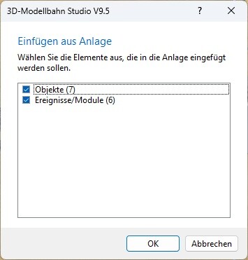

Öffne hier in der oberen Button-Leiste das Einfügen-Menü für Anlagen. Wähle dort die abgespeicherte Anlage B' aus.
Hier kannst Du nun auswählen, ob Du nur die Objekte der Anlage oder nur deren Ereignisse oder Ereignismodule oder alles in Deine vorhandene Anlage A einfügen möchtest.
Danach befindet sich die Anlage B' als Gruppe in Deiner Anlage A. Jetzt kannst Du die Gruppe innerhalb Deiner Anlage A dorthin verschieben, wo Du sie platzieren möchtest. Und hier ist es ganz wichtig, dass Du die Anlage B vorher gruppiert hast. Denn sonst kann es passieren, dass Du beim Verschieben nicht alle Elemente erwischst und daher die eingefügte Anlage B auseinander reißt. Erst wenn Du die Anlage an der korrekten Stelle platziert hast, kannst Du die Gruppe wieder auflösen, womit Du die Anlage B an der gewollten Stelle in der Anlage A integriert hast.
Wenn die Anlage B eine Ereignissteuerung besitzt, die Du beim Einfügen mitgenommen hast, so befindet sich diese nun innerhalb der Ereignissteuerung für die Anlage A in einem neu hinzugefügten Ereignismodul, das den von Dir in Anlage B für das Ereignismodul "Ereignis" verwendeten Namen mit der Ergänzung "(importiert)" enthält (z.B. "Anlage B (importiert)"). Dort ist die komplette Ereignisdefinition für die eingefügte Anlage B hinterlegt, wobei ihre Funktionsfähigkeit aus der originalen Anlage B erhalten geblieben ist.
