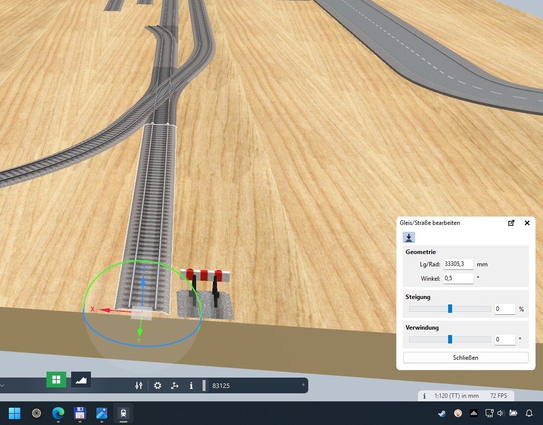

ich habe ein Gleis verlegt, das hat erst einmal ein falsches Maß, mit Lineal nachgemessen, richtige Länge 290mm siehe Bild 1

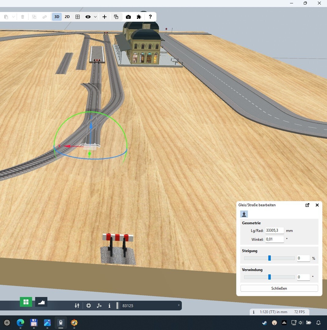

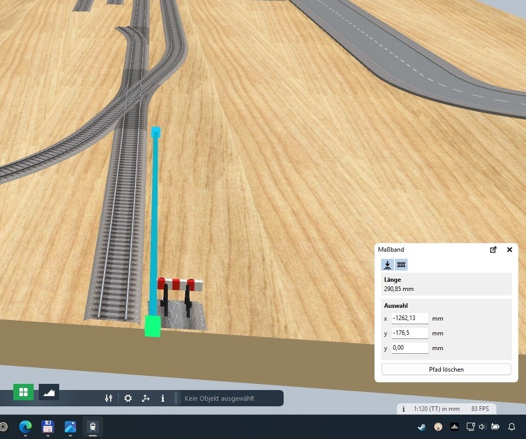

Dann das Gleis angeklickt, um es zurückzu ziehen da hat es eine Länge von 33305 mm, siehe Bild 2 wenn ich es dann bewege, schnipst es zurück siehe Bild 3

Hallo Jörg,
dein Gleis ist minimal gebogen (0,5°), wodurch es keine Gerade, sondern eine Kurve ist. In diesem Fall steht die Angabe 33305 mm nicht für die Länge, sondern für den Radius (der bei so einer kleinen Krümmung natürlich riesig ist). Zieh das Gleis bitte zunächst mit der X-Achse gerade, sodass du es anschließend mit der Y-Achse in der Länge verändern kannst.
Alternativ kannst du das Zurückspringen auch mit "Shift" unterbinden, denn das Studio versucht in diesem Fall auf eine feste Länge zu springen (unter Beibehaltung der Krümmung), sodass Winkelwerte von 0°, 45°, 90° usw. erreicht werden. In deinem Fall führt das aber nicht zu deinem gewünschten Ergebnis.
Danke, werde darauf achten und es testen, habe dann immer bei den Stummel per Hand 100mm und 0 Grad eingegeben und dann ging es wieder.
