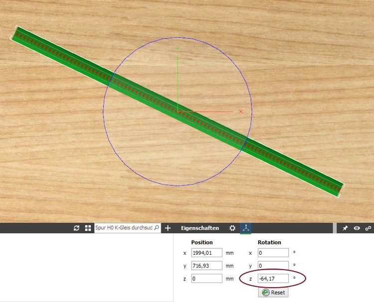

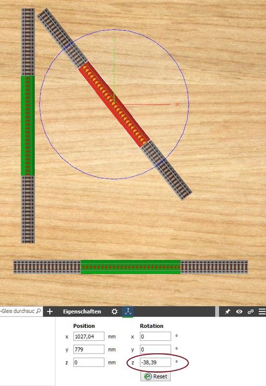

Thema ist die Auswertung des Z-Drehwinkels bei einem Flexigleis...
In den folgenden 3 Bildern hat das Flexigleis einen Z-Drehwinkel von 0° obwohl es verschieden orientiert auf der Platte liegt.
Bild1 ...
Bild2...
Bild3...

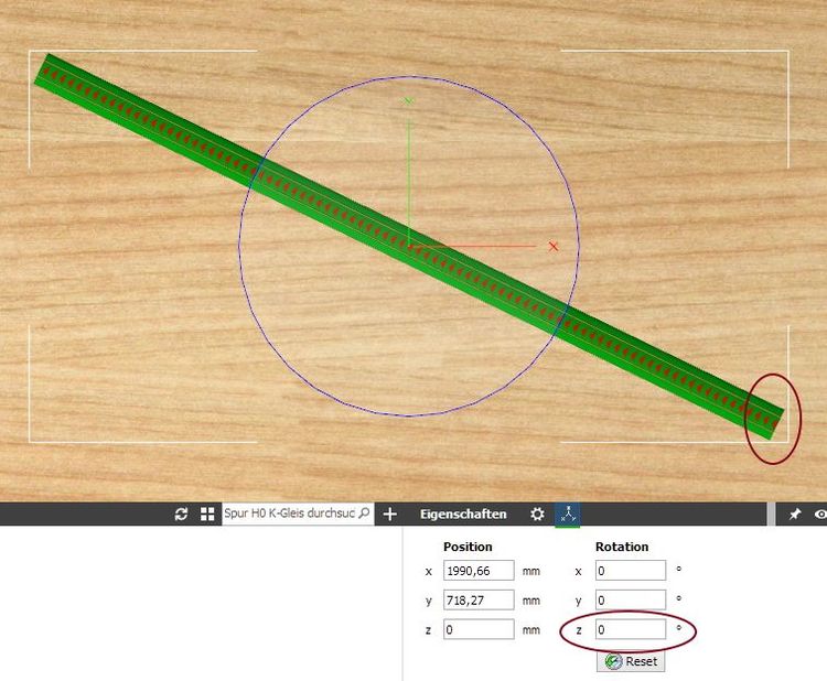

... nun, es hat etwas gedauert, bis ich hinter das "Geheimnis" gekommen bin...
Wird ein Flexigleis in beliebiger Z-Drehung...
... bei "Flexigleis biegen" am "unteren" Ende angefasst, so wird die Z-Drehung augenblicklich auf 0° gestellt...
... aber eben nur dann!
Wenn man hingegen "Flexigleis biegen" nur am "oberen" Ende macht, so bleibt der Z-Drehwinkel erhalten!
... zum Vergleich noch einmal Bild2...
... so habe ich 2 Flexigleise in optisch gleicher Lage mit 2 unterschiedlichen Z-Winkeln !
... dies kann an der einen oder anderen Stelle in einem Zusatzprogramm schon mal "Sorgen" bereiten...
P.S. Wenn man das Flexigleis aus Bild2 nun an sich in der Z-Achse dreht, beginnt ab hier der Drehwinkel !...
